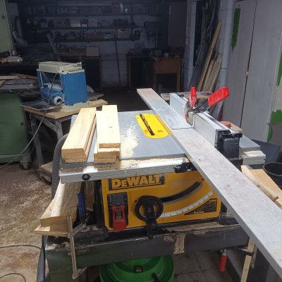

Ik krijg gratis palettenhout waaronder soms nog heel mooie planken, spijkervrij en enigzins recht. Omdat de Dewalt maar een erg korte langsgeleiding heeft heb ik daar iets op gemaakt. Hoewel mijn langste nodige lengt meestal minder dan 70 centimeter is kan ik met deze toevoeging een meterplank perfekt rechten. Het belangrijkste voordeel is echter dat het op of afbouwen slechts secondenwerk is.

Je kan ook nog een strookje plaat onder de invoerkant klemmen. Dan kan je je materiaal daar op leggen en op de tafel. Ik gebruik dat ook zo op mijn zaagmachine. Dat vind ik makkelijker dan een rol bok. Hoe langer je hout, hoe makkelijker een extra steun wordt.

In principe moet het einde van de hulp geleider gelijk staan aan waar de zaag het hout aan de boven kant bereikt, hiermee wordt voorkomen dat het klemt en terug slaat dit heb ik op de LTS geleerd. Het is véél handiger en veiliger om het tafelblad te verlengen.
