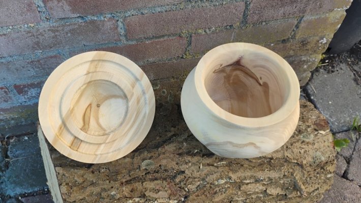

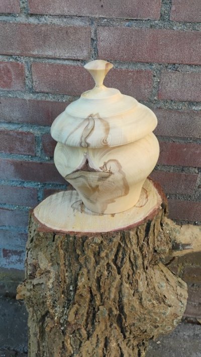

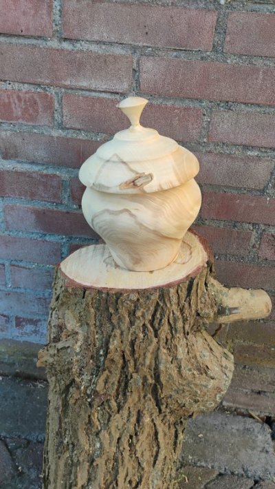

Deze week kreeg ik een dikke tak van Ginkgo biloba uit de tuin van de voormalige tuinbouwschool in Frederiksoord thuisbezorgd met de vraag er 'iets' van te maken. Deze boom is aangetast door tonderzwam en zal op termijn gerooid worden, maar is vorig jaar sterk gesnoeid voor de veiligheid. Het is dus redelijk vers hout, vochtigheid +20%. Diameter van de tak is met schors ongeveer 20 cm, de kern is uit de midden ( 2/3 ), een beetje ovaal.
Dit is het resultaat:
Het is zacht hout, snijdt mooi. Op de stam is de tonderzwam te zien (de grijze 'stip' op de bast tussen deksel en pot op de onderste foto).
Zoals op de eerste foto te zien is zit er een stukje ingegroeide bast in, daarom heb ik de wanddikte op 1,5 tot 2 cm gehouden. De totale hoogte is ongeveer 20 cm, diameter is ongeveer 15 cm.
Ik heb om te kunnen schuren met de schildersföhn de ruwe stukken gedroogd, verder nog geen afwerking.

Mooi hout met leuke tekening. Persoonlijk vind ik de deksel veel te zwaar. Dat is echter smaak.
Ik heb geen ervaring met dit hout maar denk dat er wel wat vervorming zal op treden.
Succes.
Ik heb er ook geen ervaring mee, verwacht ook wel wat vervorming, daarom heb ik de kamers voor het opspannen ook nog niet weggedraaid zodat er nog correctie mogelijk is, maar het moest klaar voor zaterdag....

Dit hout gaat wil goed scheuren, hou dat in gedachte
Ik zie het wel, deze gaat zaterdag naar de opdrachtgever, is voor een project. De rest van de stam kan ik voordraaien en in de spanen laten drogen, misschien valt het dan mee.
