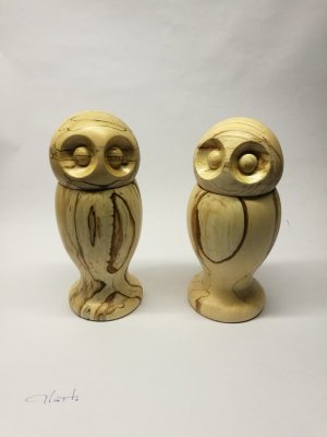

Het seizoen is weer begonnen met de webcam op broedende uilen. Voor mij ook het begin deze dieren te draaien wat ik geleerd heb van Jan Kulsdom. Een prachtige draaioefening om een bol zo zuiver te draaien dat hij in een uitholling past en klem blijft zitten tot de oogjes en in zijn gedraaid. Ik gebruik, in afwijking van Jan, de 41 % methode om de bol mooi rond te draaien en een steekpasser om de ogen zuiver te centreren. De uitjes zijn van beuk met honingzwam.

Prachtige uiltjes Martien, ook heel mooi hout.
