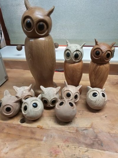

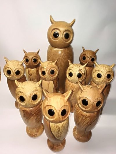

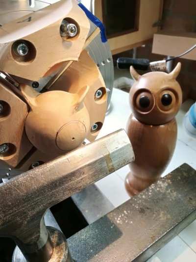

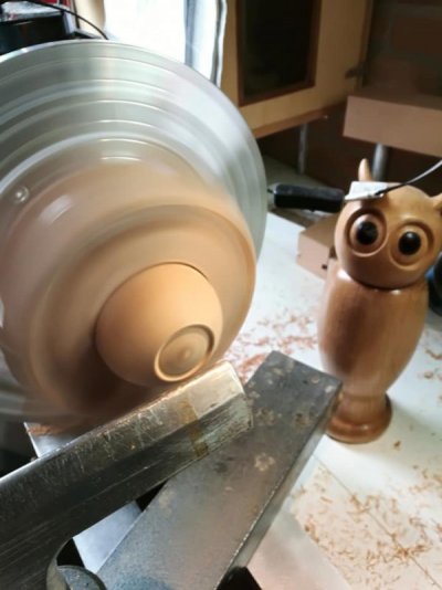

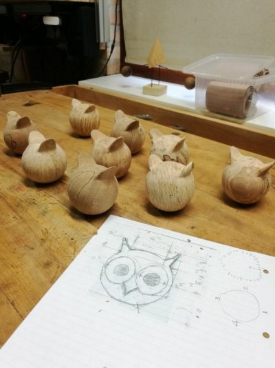

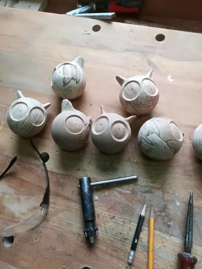

Uilen draaien, wat ik geleerd heb van Jan Kulsdom, doe ik regelmatig op een eigen manier. Jan doet het geheel op gevoel ik met de 42 % methode. Nu ben ik ook begonnen om er oortjes op te maken. Deze serie neem ik mee naar Museum Waelstee waar ik in juli en augustus demonstreer en waar ook mijn werk wordt geëxposeerd.

Ik vind ze super! Ik ben idd benieuwd hoe die oortjes gemaakt worden, en wat is de 42% methode??

De oortjes heb ik als een kroontje op de bol gedraaid en de ronding met een malletje. Vervolgens heb ik de openingen weg gefreesd met een proxon met een freesborstel. De 42 % methode is het bepalen door 42% van de doorsnede uit te zetten als achtkant. De lijntjes in het midden van de 8 vlakken is exact de raaklijnen van de bol. Verder is het een kwestie van netjes naar een ronding werken. Echt draaien op gevoel
