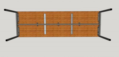

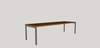

Tekeningetje van de tafel:

Ik betwijfel of zo""n laag profiel van 15mm voldoende stijf is. Je kan makkelijk even uitrekenen hoeveel het profiel zelf onder een gewicht van zeg 100kg door buigt. (Er mag toch best iemand in het midden van de lengte met zijn of haar billen op de tafel leunen. Dat samen met een deel van eigengewicht van profiel en hout is afgerond makkelijk 100kg :))
Maar nog afgezien daarvan lijkt de constructie niet overmatig stijf.
En of zo''n profiel ueberhaupt voldoende is om kromtrekken te voorkomen? Hebben anderen op dit forum meer verstand van.

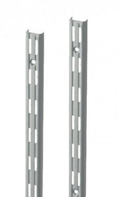

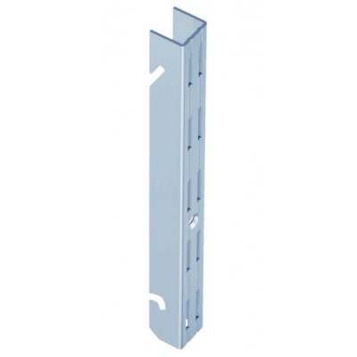

Je kunt ook denken aan de u-profielen van een Element schappensysteem. Lokaal bij veel bouwmarkten te verkrijgen.

Kijk er als volgt naar:
Het blad kan alleen maar doorbuigen als de stalen strip langer wordt. Daar zal die strip zich tegen verzetten. Overigens: De strip zal alleen maar bijdragen als hij aan de uteinden goed met het blad is verbonden. Daaraan lijkt goed te worden voldaan in de schets. Maar of het geheel stijf genoeg is? Hm. misschien.
mvg
klaas0639

Je zou kunnen denken aan een paar, twee of drie, ingefreesde hoekprofielen van 20 x 20 x 3 waarvan je de horizontale delen met aardig wat schroeven aan de onderkant van het blad vastzet tegen het uitknikken.
Zorg ook voor een stevige verbinding tussen de poten en het blad voor het geval er iemand aan de smalle kant van de tafel gaat trekken of duwen, bijvoorbeeld als de tafel verschoven gaat worden.
