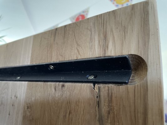

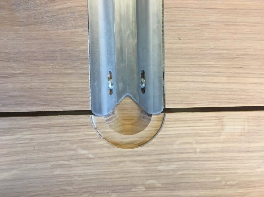

Hallo, ik ben een tafelblad aan het maken en voor versteviging wil ik daar U-profielen in frezen. Omdat het blad niet zo dik is kan ik het profiel niet middels de slobgaten onderin vastzetten. De schroeven komen dan door het blad. Nu heb ik V-profielen gezien die je aan de zijkant vast kan schroeven. Ik ben het internet aan het afzoeken maar heb deze profielen nog niet te koop gevonden. Ook zal ik hier een speciale frees voor nodig hebben. Wie weet hier iets meer van?
    125,8 KB · Weergaven: 72

Dit is gewoon een hoekprofiel 90 graden met een paar gaten. Hiervoor kun je natuurlijk bij elke ijzerwaren shop terecht.
Voor de sleuf kan je een V-groeffrees gebruiken met een 90 graden hoek.

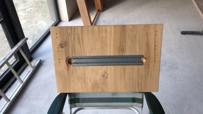

    109,1 KB · Weergaven: 71

Jou foto is ook een goeie oplossing en misschien wel eenvoudiger dan die van mij.
Bedankt!
