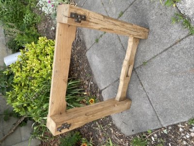

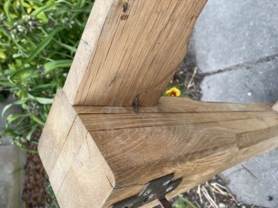

Thuis heb een eiken houten tafel die ik wil opknappen. Hij moet grondig opgeschuurd worden en lokaal behandelen met oxaalzuur ivm waterkerkringen. Daarna wil ik de tafel in Skylt lak zetten.
Het leek mij het makkelijkst en het snelst om de poten te demonteren. De poten zijn met deuvels en een stalen hoekverbindingsstuk bijeengehouden.
Hoe heet deze verbindingstuk en waar dient het voor?

Tafelpootverbinders,tafelbeslag, ledikanthaken. Onder dit soort benamingen valt het. Deze heb ik nog niet gezien. Het dient om de boel aan te trekken. Dat kleine plaatje lijkt wel op een soort kramplaat voor het verbinden van hoekverstekken van houten lijsten. Er zijn op dit gebied vele namen die verschillend gebruikt worden.

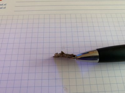

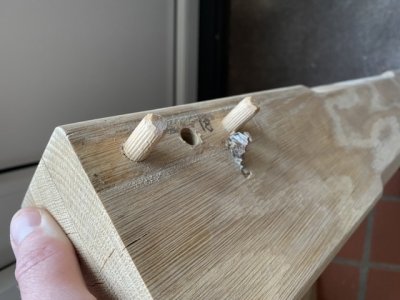

Ik heb hem los proberen te wrikken, zat goed vast. Helaas is er stuk afgebroken.

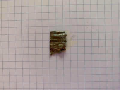

Ik heb een nieuwe foto’s gemaakt. Het heeft wel wat weg van een kramplaat maar dan plat.
Ik denk dat het bedoeld is om de verbinding wat stijver te maken en spelingvrij. De deuvels kon ik makkelijk uittrekken.
De tafel is van rond 1980.
Ik ben deze krampachtige plaat ook niet eerder tegengekomen.

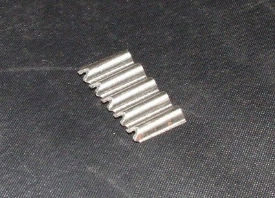

luikenkram:
gegolfd metalenplaatje met één scherpe kant. De plaatjes werden o.a. gebruikt om beginnende scheuren in de luiken in te tomen. Ze werden echter ook buiten de binnenvaart veelvuldig gebruikt om gescheurde planken te reparen.

Luikenkram dus, het voldoet aan de omschrijving. Bedankt voor de info!
Ik snap de functie van de luikenkram, maar niet dat deze als hoekverbinding wordt gebruikt.
Het geeft mij een vaag vermoeden dat deuvel verbinding niet voldoende vormvast is. Dit is iets rekening te houden voor het in elkaar zetten van tafel poten.
