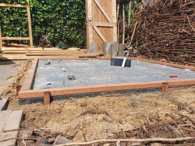

beste klussers,
Ik ben een tuinhuis aan het bouwen van 250x250 en ongeveer 270hoog met een plat/sedumdak.
De fundering bestaat uit een hardhouten balk 4,5x7 en ligt op een 6cm betonband en deels op een 50x50 betontegel.
Het tuinhuisje wordt gemaakt van normaal tuinhout.
Kan dit of moet ik nog iets verstevigen? En zo ja op welke manier?

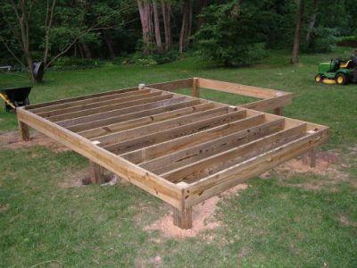

Dit soort kleine huisjes zie je typisch op een hardhouten fundering staan vaan paaltjes in de grond met een paar harthouten liggers ertussen. Dan ben je ook minder gevoelig voor vorst en houd je de bodem droger.
Zoiets als dit (willekeurig voorbeeld), maar er zijn legio variaties op.

Momenteel heb ik 3 hardhouten paaltjes 4x4x60 aan elke zijde in de grond geslagen en vast geschroefd in de funseringsbalk.
Hopelijk voegt dit iets toe aan de cobstructie

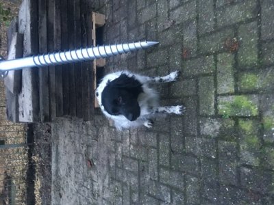

Gebruik deze verstelbare palen. Ideaal. Lijkt op een giga houtschroef.6BE5FA71-9DC9-4A77-A5D1-672818A80272.jpeg
