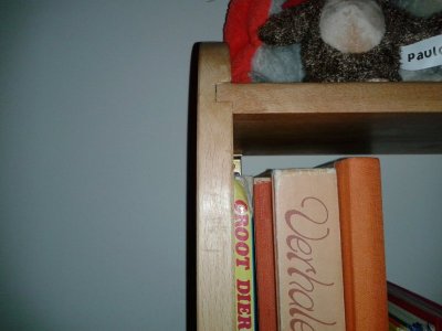

Het eerste project is al een poosje bijna helemaal af: een boekenplank. Je kunt immers niet vroeg genoeg de boeken in duiken...
Nuja, eigenlijk is het nu vooral een knuffelplank met twee verdiepingen.

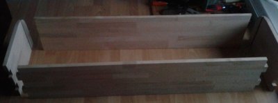

Simpele constructie: twee planken, zijkanten vastgezet met zwaluwstaart onder en gleuf boven. Toch nog lastig genoeg om te maken, want voor mij de eerste keer.
De bovenste plank is iets smaller gemaakt en de voorzijde hiervan volgt de kromming van het zijblad. Eerst geprobeert met een spookschaafje, maar ging uiteindelijk veel gemakkelijker met een gewone nr 4.
De delen nog los

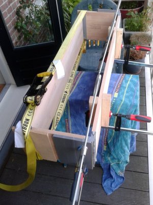

Creatief klemmen met spanband en hulpblokjes (lijmklemmen van 150 cm, die heb ik dus niet bij de hand :) )

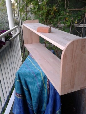

Klaar!
Verbindingen best goed gelukt voor de eerste keer...
Heb alles in de olie gezet, ziet er al mooi uit. Nu wil ik later nog eens een mooie afbeelding in de zijkant maken (ding hangt al aan de muur, dus plan is even in de ijskast gezet). Bijvoorbeeld door te snijden, branden of wellicht zelfs uit te zagen.
Hebben jullie nog suggesties? Ik heb nog geen ervaring met het aanbrengen van dit soort decoraties, dus tips en trucks zijn welkom.

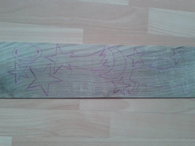

Delen van de mobile uitgezet op het hout:

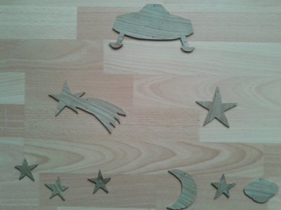

Uitgezaagd en in de goede volgorde gelegd. Met name de kleine sterretjes zijn nogal onregelmatig geworden, maar dat vind ik eigenlijk helemaal niet erg. Mag best een beetje rommelig zijn.

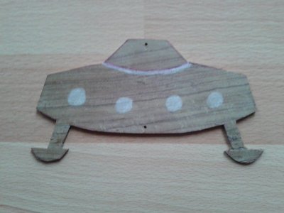

Voor het ruimteschip en de komeet wil ik nog accenten aanbrengen, anders is niet goed te zien wat het voorstelt. Zo ongeveer:
De vraag is nu, hoe zal ik dit afwerken. Ikzelf dacht aan wit potlood voor de accenten (zie plaatje hierboven) en dan het geheel lakken of in de olie. Iemand ervaring hiermee?

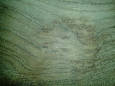

En dan nu de hamvraag: wat is het voor hout? Ikzelf heb weinig verstand van hout, dus wellicht is het gemakkelijk te raden. Hieronder een detailfoto met flits:

Idd dat is een slackline, als je die even goed aantrekt trek je heel die constructie plat ;) Ik gebruik wel eens mijn laminaat klembanden om te lijmen e.d. dat werkt ook wel aardig. Mijn slackline laat ik mooi opgerold zitten voor het buitenspelen :cool:
Over de afwerking ik zou het idd bij olie of lak houden. Felle kleuren is alleen nog maar onrustiger voor de kleine. Sommigen noemen dat aantrekkelijk voor kinderen maar als je weet dat sommige baby's gewoon niet kunnen slapen omdat ze zichzelf wakker houden met bewegende handjes/armen boven hun hoofd kan je wellicht voorstellen wat een fel gekleurde bewegende mobiel doet.

Fijn dat zuma voorstelt om niet bont te kleuren... Ik ben het eigenlijk wel met Sam eens, maar de nerf van het hout is eigenlijk te mooi om overheen te gaan.
Wie weet of lak over potlood zou kunnen werken?

Als ik iets voor mijn kinderen maak rond ik bijna altijd elke hoek af en werk ik het af met een dikke laag glimmende lak. Zo heb ik toch het mooie van hout en de kinderen vinden de glinstering en speelse vormen juist mooi.
Heb net een pennenbakje gemaakt met potloden als zichtbare deuvels, afgewerkt met lak uit een spuitbus. Had ook mijn twijfels of de lak aan de kleurstift blijft hangen, maar na drie lagen een krastest gedaan en de lak hecht prima.

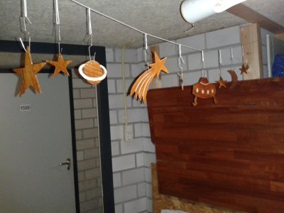

Zo jongens en meisjes, eindelijk af.
Heb uiteindelijk het hout geschuurd, daarna details met potlood getekend en daaroverheen afgelakt. Ziet er perfect uit.
@Rick: ze is gelukkig nog niet oud genoeg om een roze kleurstelling te eisen :)
Lekker drogen aan de waslijn...

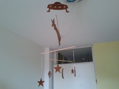

En helemaal gemonteerd aan het plafond...
