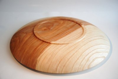

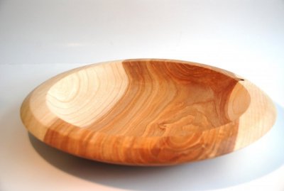

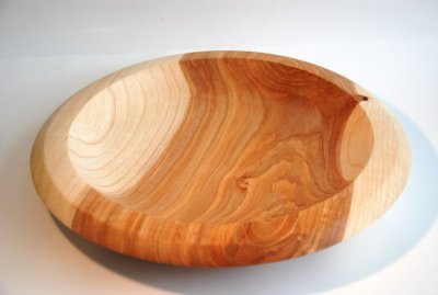

Poosje terug een stuk essen stam gekregen en maar is geprobeerd daar grote schalen van te maken.
Moet zeggen dat dit al een stuk beter ging dan mijn vorige grote schaal, ( de Maja de bij schaal ) en ben dan ook redelijk tevreden met het eind resultaat.
Al kwam ik er achter dat het misschien wel handig is om een grotere kromme leunspaan aan te schaffen zo dat het net iets makkelijker word om de bodem van de schaal netjes af te werken. maar daar eerst maar weer voor sparen.

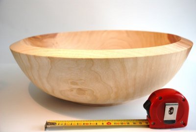

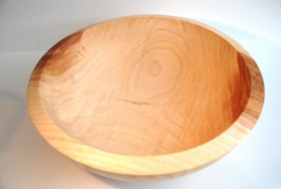

De platte schaal is 38 cm doorsnee en 5 cm hoog.
De hogere schaal is 38 cm doorsnee en 12,5 cm hoog.
Beide schalen afgewerkt met walnoten olie.

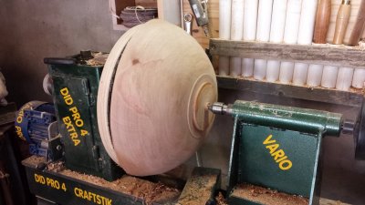

Als laatste span ik de schaal in tegen een grote ronde schijf die ik bekleed heb met een schuim en draai ik de onderkant af op een heel klein stukje na dat bij de tegen center zit. Dit zaag ik later af en schuur het laatste stukje glad.
Foto is voorbeeld van hoe ik het inspan maar dan met een andere schaal die in zijn geheel nog afgedraaid moest worden. hier moest de onderkant worden bij gedraaid om in de klauwplaat te kunnen spannen.

Het tegencenter dat je gebruikt oefent druk uit naar de zijkant van het hout. Als je dan de onderkant afdraait en het stukje dat blijft staan bij het tegencenter steeds dunner wordt is de kans groot dat het splijt. Het is dan mogelijk dat de schaal zijn eerste vliegles eindigt tussen de voortanden.
Dit kan worden ondervangen door een "cup revolving center" te gebruiken. (om er nog maar eens een goed woordje nederlands te gebruiken)

om de bodem af te werken gebruik ik een andere manier
ik gebruik een longworth-chuck of de jumbo-jaws met extensions zodat de schaal al flink vast zit
het tegencenter is dan meestal niet echt nodig maar gebruik ik toch nog even ter extra versteviging
deze manier gaat echter wel niet bij schalen die krom zijn en moeten blijven of natuurrandschalen
hiervoor gebruik ik wel zo'n jam-chuck
