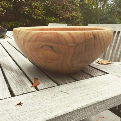

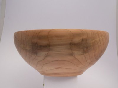

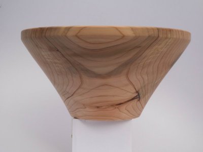

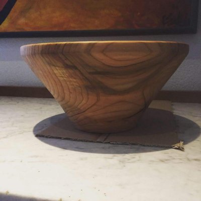

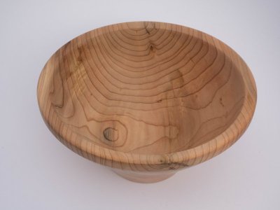

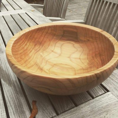

Hallo,
Een paar jaar geleden kreeg ik van de overburen een stamdeel van hun ceder die was gesaneerd zeg maar, en toentertijd had ik het idee om er een beeld van te gaan maken. Die plannen zijn veranderd en nu heb ik er een aantal schalen en schaaltjes uit gedraaid. De twee kleinere zijn hier al eens gepost. De twee grotere blokken heb ik voorgedraaid, laten uitrusten en bij een daarvan waren de scheuren zo dat ik hem na iets oprekken heb gelijmd (dunne D3 hout lijm). Dat ging prima, je ziet er vrijwel niets van. De overige scheurtjes zijn met CA lijm gerepareerd (ook bij het draaien om vastigheid te houden) en tenslotte met Cellucol / houtstof afgewerkt. Tenslotte is er minerale olie (paraffine) gebruikt. De maat is plm 30 * 15 en de wand is plm 1 cm. Nummer 2 is bedoeld als presentje voor die overburen.
De foto's.
Schaal 1:
Schaal 2:
Groeten, Hans
Mooie schalen Hans, de bolle schaal nummer 2 vind ik het mooiste, hoe draaide dit hout zich, het is denk ik nogal grof van draad vandaar mijn vraag? Ik kan geen scheurtje in de schalen ontdekken Hans, wat dat betreft heb je het onzichtbaar weggewerkt.

In augustus had ik en draadje gestart Schalen met een vraagje of zoiets en daar zie je de voorgedraaide schaal met een forse scheur; dat is inderdaad allemaal netjes verholpen door 1. lijmen met D3, 2. CA lijm en tenslotte 3. cellucol/houtstof. Je kunt ook zien (in post augiustus) dat het voorgedraaide hout best veel ruwe kanten en uitbrekers liet zien. Bij het afdraaien lukte het mij niet om de buiten kant glad te te krijgen met een trekkende beweging van de guts maar wel met een duwende beweging waarvoor de guts dus in de linkerhand gevoerd moest worden. Een paar resterende uitbrekers zijn met een schuur tolletje gladgemaakt. Het is zachthout waarvoor scherp gereedschap belangrijk is. Door voor te draaien en dan na een paar maand na te draaien krijg je een iets andere accent op dat nadraaien en slijp je nog een keer extra tussendoor.

Tja moeilijk hans....over smaak valt niet te twisten
De eerste schaal vind ik een draak de 2e vind ik dan wel weer mooi
verder zijn het nette/simpele schalen, wat moet je daar nog over zeggen
Afwerking ok, op de foto geen schuursporen te zien
Foto's laten te wensen over, belichting niet mooi, niet echt scherp, details vervagen daardoor, achtergrond is storend
Wil je nog meer commentaar of is het genoeg zo voor de zondag :)
Hans, de schalen zijn m.i. goed gedraaid, maar omdat het toch een beetje saaie houtsoort is, zou ik er wat versieringen aan hebben gebracht om het toch wat spannender te maken. Bijvoorbeeld de rand meer naar buiten, of wat lijntjes op de zijkant, ook kun je het hout kleuren met beits zodat de schaal wat meer cachet heeft.
Vels
12 jun 2016
103
Hellendoorn
De eerste schaal vind ik te hoog gemaakt, maar dit overkomt mij ook nog wel eens, ook na een jaartje draaien, het is wel eens moeilijk om een goede verhouding in lengte, breedte diepte te krijgen, het advies is te blijven oefenen, filmpjes kijken op you tube, en zien dat je een collega houtdraaier met ervaring in de buurt kunt vinden, die je tips en advies kan geven. Tweede schaal spreekt mij veel meer aan, kun je gerust als dank aan je buren geven, en nog veel plezier met deze fantasche hobby.

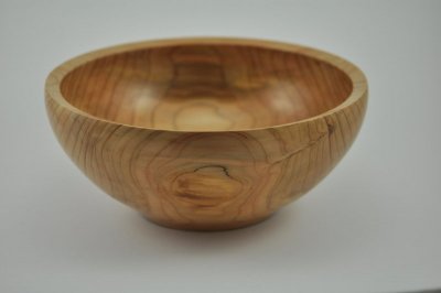

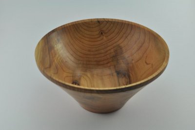

Bedankt, dat maakt wat los.. en geeft wat houvast.
Een paar nieuwe foto's doe ik er nu bij van hopelijk betere kwaliteit. Anders moet ik weer terug naar mijn Nikon DSLR.
De hoogte van schaal 1, dan kan ik eens bekijken om er een cm of zo vanaf te draaien. Aan de voet zit nog de grip voor de chuck.
Beide schalen zijn met minerale olie afgewerkt en daardoor niet glanzend, persoonlijk vind ik dat mooier, maar daardoor spettert het hout je niet zo tegemoet.
Het ceder vind ik persoonlijk niet saai, op ieder cm2 is het weer anders, maar er zit wellicht te weinig glans op waardoor het niet zo (aan)spreekt.
In een eerdere topic met Jac Wijnhoven hadden we het erover dat druk hout vraagt om een wat rustiger belijning, dat heb ik bij deze schalen ter harte genomen.

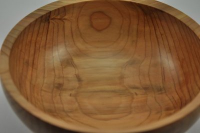

Dag Hans, overbekend atlasceder hout. Behoorlijk zacht, maar ruikt ontzettend naar ... eh, ceder.
Zo te zien heb je weinig kernhout, wat veel mooier rood kleurt. Om de kleuren wat op te halen werk ik dit hout altijd eerst af met (verbeterde) houtolie, Tung olie. Dan wordt de kleur wat dieper. Als dat uitgehard is, kun je blanke boenwas gebruiken.
De tweede schaal vind ik ook mooier dan de eerste. En, ik hou meer van scherpe randen dan afgerond. Dat tekent ook mooier.
Loeischerpe gutsen om goed resultaat te krijgen is wel een must.
Als dit hout te lang nat ligt gaat het grijs worden, dus dan is de frisse kleur eraf. Mijn ervaring is dat de krimp erg meevalt, en dus ook radiale scheuren. Droogt erg langzaam.
Dat was voorlopig wat ik erover kan zeggen.
BTW, hoe gaat het met je knoop van Escher?

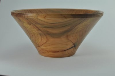

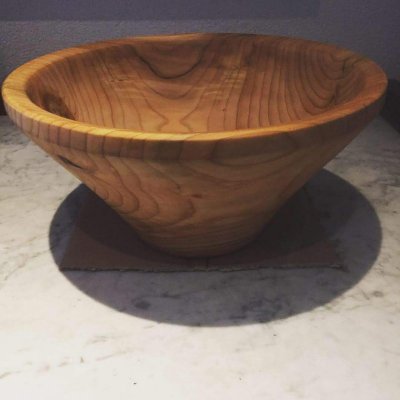

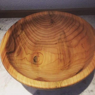

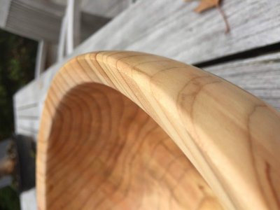

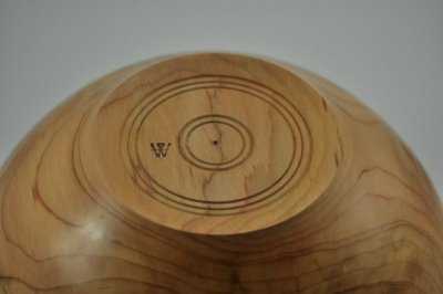

Schaal 1 is nu aangepast: iets dunner gedraaid en iets meer curve aan de buiten- en binnenkant, verder de bovenrand van twee groefjes voorzien om het iets te breken. De randen zijn wat scherper afgestoken, en de afwerking is nu met Verbeterde Tung olie (Cockerije) en Crystalijne was (Chestnut). Al met al een stap voorwaarts tov de versie 1.0.
De aanpassing van schaal 2 is minder ingrijpend maar zal ik komende week laten zien.
Dat ziet er veel beter uit Hans, nu komt het hout ook helemaal tot zijn recht, en daardoor ook de schaal.

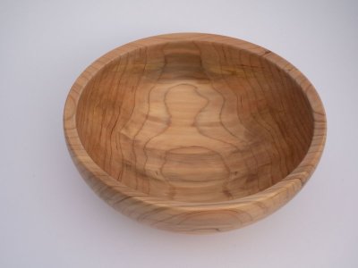

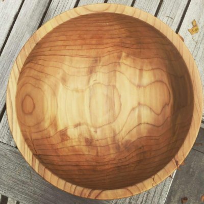

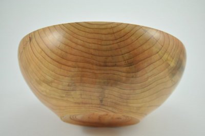

De tweede schaal is nu ook af. De bovenrand is scherper afgedraaid en binnen en buitenkant zijn met verbeterde houtolie en kristalijne was afgewerkt. Het drogen van de verbeterde houtolie ging tergend langzaam en op sommige plekken bleef het plakkerig. Ik heb het uiteindelijk met kwastreiniger afgenomen en toen was het in mum van tijd hard en glad.
Nog een paar foto's:
Mooie schaal Hans, doordat het hout behoorlijk zacht hout is, is het hout snel verzadigd met olie, in wezen zwemt de schaal in de olie. Droog maken tot het niet meer plakkerig aanvoelt, en daarna en week of drie laten drogen. Die verbeterde houtolie is eigenlijk te dik, ik meng er altijd een flinke scheut terpentijn onder zodat hij wat vloeibaarder is. Terpentijn bevorderd ook het drogen omdat het wat vetter is dan terpentine, wel goed ventileren als je met terpentijn werkt. Je ziet nu zelf het verschil tussen de schalen, de afwerking is vaak grotendeels bepalend hoe een schaal er uit komt te zien.
