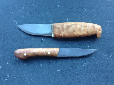

Twee mesjes

Eindelijk tijd gevonden om van het stripje staal dat ik van Wim Kluck kreeg twee mesjes te maken. De bovenste is mijn eerste poging - niet helemaal tevreden over de vorm en verhoudingen. De onderste is beter uitgebalanceerd.
Het staal is eerst ontlaten met een grote soldeerbrander, vervolgens in twee helften gesneden. Daarna de gewenste vorm er op getekend, en op een grijze werkbankslijper in vorm geslepen (primitief, maar het werkt). Twee gaten geboord (mbv WD40 als snijolie), en de vorm van de snede geslepen op een witte slijpsteen. Daarna gehard in een houtskoolvuurtje (in een Weber starter) en afgeschrikt in afgewerkte frituurolie. Vervolgens getemperd in de oven bij 200 graden.
Handvat erop, in model raspen en schuren, oliën, en slijpen... Oh, de onderste is hier nog niet geslepen...

Ik weet het niet zeker, want het waren stukjes 'handvathout' die ik ooit van iemand had gekregen. Het bovenste is volgens mij een berken'burl', de onderste iets van olijf - althans zo rook het...

Bij de bovenste niet - die heeft een soort arend als een puukko. (Hoewel het handvat wel uit twee tegen elkaar geplakte schalen bestaat...). De onderste heeft een 'full tang', net als veel keuken- of jachtmessen, waarbij je over de hele lengte van het handvat overal het staal in het midden ziet zitten.

Het tweede model is knap, loopt het lemmet taps naar de snede of is het gewoon vlak staal?
Tegenwoordig is op het messenmakers internet het oude full width tang gewoon full tang aan het worden.
