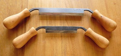

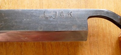

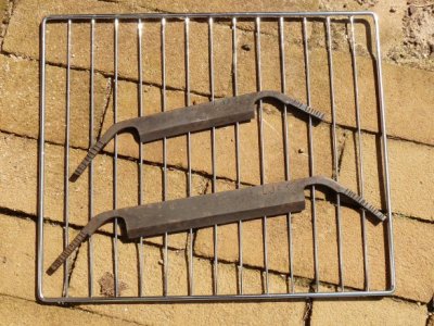

Ik ben dol op haalmessen, maar ik maak vaak kleine dingen en vind mijn oude haalmes daar te groot voor. Ik zag dat Pfeil een paar heel leuke kleine haalmessen maakt en wilde er ook een maken. Ik heb deze twee haalmessen gemaakt van koolstofstaal (O1) van 4 mm dik. Ze konden naast elkaar uit het stuk staal dat ik had, vandaar dat ik er gelijk twee heb gemaakt. De snedes zijn 10, resp. 15 cm lang. De handgrepen zijn van kersen. Die heb ik er gewoon op gelijmd (net als Pfeil). Om te zorgen voor een goede hechting heb ik een aantal inkervingen gemaakt in de arenden (voor het harden uiteraard) m.b.v. een koudbeitel. Ik heb m'n initialen er ook nog even ingeslagen. Daarna de haalmessen gehard en afgeschrokken in olie (zie filmpje). Hierna nog in de oven bij 220C om te ontlaten. Slijpen en klaar!
Direct na het harden:

Hallo JanAnton,
Dat is een mooi stel haalmessen! Mooie vorm van de handvaten ook! Klopt het dat de zwarte laag die ontstaat bij het warmtebehandelen nog op de messen zit? En hoe heb je die vouw toch zo spiegelend gekregen? Dat heeft vast veel tijd gekost?

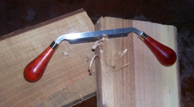

Ik heb een tijdje terug ook een haalmesje gemaakt, zie bijlage.

Wauw, dat is een mooi haalmes! Hoe heb je die gemaakt? Ik heb de zwarte laag van het harden laten zitten, ik vind dat wel mooi eigenlijk, lekker klassiek of zo. Ik heb, na grof slijpen, de haalmessen op slijp- en wetstenen verder afgewerkt. Daarbij is de vouw lekker gaan glimmen.
Voor een groot deel op dezelfde manier als jij, ik heb hem echter laten harden bij een warmtebehandelingsbedrijf. Dit omdat ik goede contacten heb met dit bedrijf als oud-stagiair en omdat ik zelf geen oven heb. Ik heb je filmpje ook bekeken, dat ziet er mooi uit. Is dat jouw eigen oven en heb je die speciaal in gebruik voor hardingswerk?
