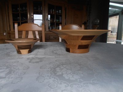

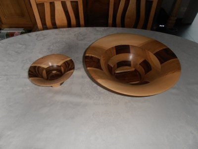

De schalen werden verlijmd met de volgende houtsoorten:
muteyne, eik, yellow pine en abachi.
Er werden stroken van verschillende breedtes tegen elkaar gelijmd met een lengte van ongeveer 1,2 meter.
Daarna werden cirkels/segmenten uitgezaagd volgens de tekening die ik had gemaakt van de grootste schaal en kruisgewijs op elkaar gelijmd.
In bijlage zie je hieronder een PDF-bestand over de manier hoe breed de stroken en cirkels waren.
De resterende delen van de grote cirkels grote schaal werden ook gebruikt om de kleinste schaal te realiseren. Deze werden dan ook kruisgewijs op elkaar gelijmd.
De grootste schaal heeft een diameter van 41 centimeter en de kleinste heeft een diameter van 21,5 centimeter
Hier zie je de resultaten met een afwerking van SHELLAWAX.
