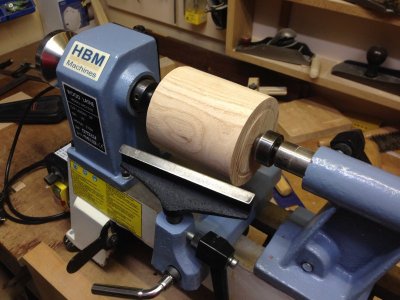

Ik kan wel de buitenkant rond draaien, maar voor de binnenkant heb ik niet de juiste klem.

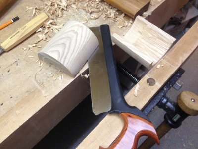

Op de zaak heb ik met de kolomboormachine eerst een kant ingeboord.
Daarna heb ik de cilinder door midden gezaagd en uitgehold met een bolschaaf.

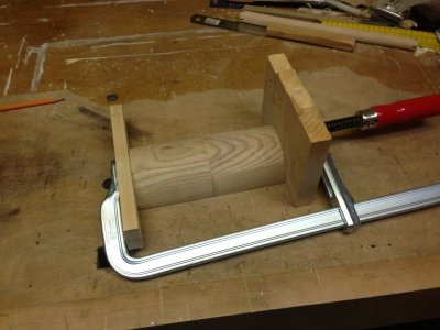

Daarna de twee helften aan elkaar gelijmd.

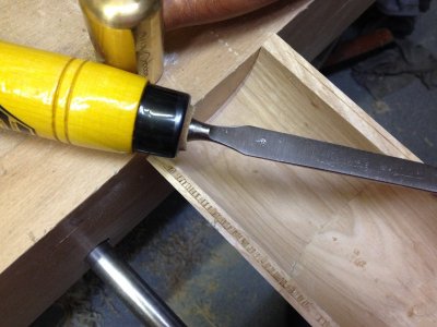

Ik had dit beter kunnen frezen, of iets klemmen. Maar ik was intussen ook iet meer tevreden met het ronde plan.

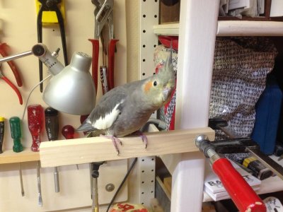

Dus heb ik er uiteindelijk een speeltje voor de parkieten gemaakt. Die trouwens scherp toezicht houden!
Helaas blijven ze niet lang genoeg op het speeltje zitten om er een foto van te kunnen maken.

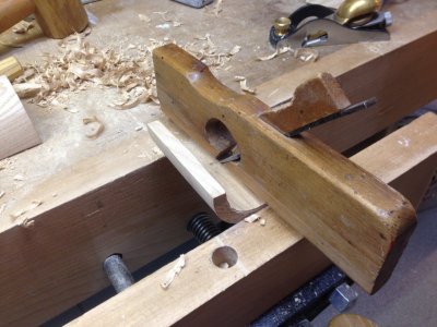

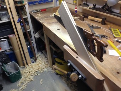

Vervolgens weer een plank doormidden zagen.

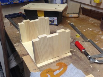

Schaven, zagen enz enz.
De verbindingen zijn door het hout heen en vast gelijmd.

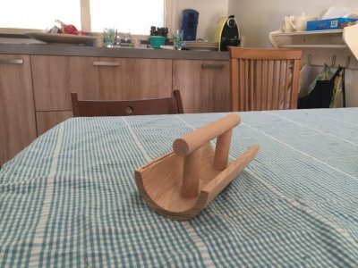

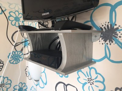

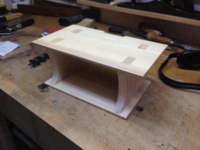

Met een mooie vorm aan de voorkant ziet het geheel er zo uit.

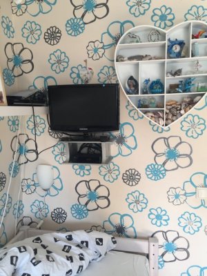

We hebben 'm grijs gespoten en in haar kamer opgehangen.
