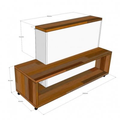

Begonnen met een tekening op schaal in SchetchUp: een witte 'doos' met daarin de TV aan een lift en een hardhouten ombouw van vingerlaspanelen die ik bij een houthandel in de Rotterdamse Waalhaven haal. Deze panelen worden voor van alles gebruikt; van containervloer tot perrons voor tramhaltes. Zelf heb ik er tafels, werkbanken en nu een TV-meubel mee gemaakt. De panelen meten 28x305mm.

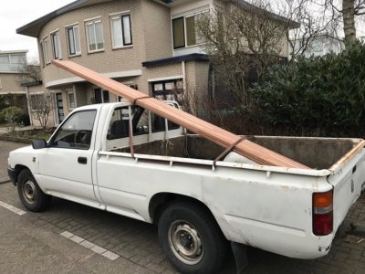

Hout halen met de pickup van de buurman. De vingerlaspanelen komen in lengtes van 5,90 meter. 1x door laten zagen bij de houthandel en de rest zelf.

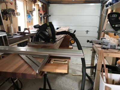

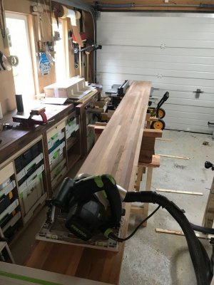

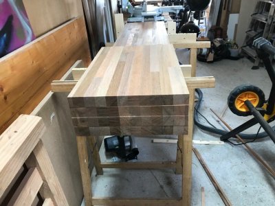

Opdelen van de lange lengtes tot de juiste maat. Doorlopen zagen, zodat de delen rondom aansluiten.

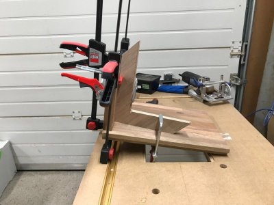

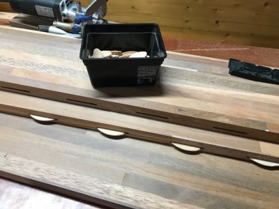

Totale diepte van het meubel is zo'n 42cm. De bodem, zijkanten en een deel van het bovenblad zijn daarom verlijmd tot een bredere plank. Ik heb dit met mijn 'lamellofrees' van Ferm gedaan. Ooit gekocht als 'dat zou nog wel eens handig zijn, maar ik koop iets voordeligs, want zo vaak zal ik het niet gebruiken'. Handig is het, maar de zuiverheid is ver te zoeken. Heb er veel werk aan gehad om e.e.a. strak te krijgen. Volgende keer toch maar door sparen.

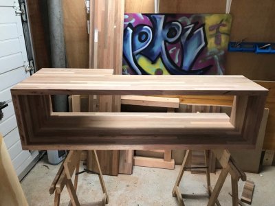

Droge passing om te zien of alles netjes aansluit. Ik was er tevreden mee ;)

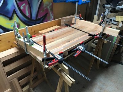

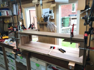

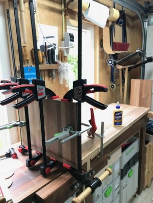

Daarna alles verlijmen. In delen, want mijn verzameling lijmklemmen is (nog) niet zo groot.

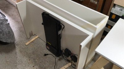

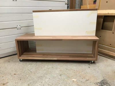

2 witte dozen gemaakt. Een binnendoos met daarin al het mechaniek en een exact daaromheen passen buitendoos. Helaas vergeten foto's te maken van dat proces. De buitendoos bestaat uit gelamineerd spaanplaat met dik kantband (3mm). Dit komt bij een vriend vandaan die een meubelmakerij heeft en dit materiaal veel gebruikt voor het interieur van garderobekasten. Alle zijkanten zijn voorzien van kantband en daarna onder een hoek van 45 graden gezaagd en met elkaar verlijmd. De hoek eindigt net niet aan de rand, maar een millimeter of 3 ervandaan. Daardoor heb je iets meer speling bij het verlijmen en is de kans op beschadiging van de hoek een stuk kleiner.

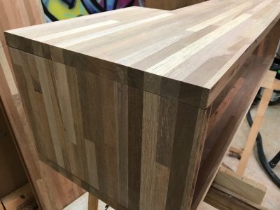

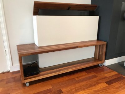

En het resultaat. Hier nog onbehandeld. Na schuren van het hardhout (korrel 100, 180 en 240) en 2 lagen Osmo Hardwax-olie kleurloos en zijdemat was het meubel klaar voor de afmontage. Tussen de laklagen ligt opgeschuurd met zo'n 'schuurspons'.

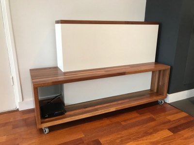

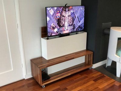

En afgelopen zaterdag het geheel afgeleverd en ter plekke afgemonteerd. Persoonlijk ben ik erg tevreden over het resultaat. Mijn broer en schoonzus ook :D.

Mooi werkstuk vind ik! Prima gedocumenteerd verslag, kan een stimulans zijn voor velen. Een meubel met TV lift staat ook nog op mijn lijst (wel wat laag dan :eek:)
Complimenten! Fons
jelmer
10 jan 2009
2.728
1.233
Fryslân
Erg mooi gemaakt, en mooi verslag (veel foto's hou ik van :) ) Al zou een filmpje van de lift ook wel leuk zijn ;)
Het enige kritiekpuntje zou zijn, dat ik de hoeken in verstek zou hebben gemaakt om de latjes nog mooier door te laten lopen.

Mooi gemaakt Arjaan, ik denk dat ik het blad een, of twee centimeter over had laten steken, maar dat is mijn persoonlijke smaak.

Bedankt voor het verslag, altijd fijn om te lezen en te leren. En te zien welk gerief er in je garage staat ;-)
Je vermeldt dat de hoek onder 45 graden net niet eindigt aan de rand. Het lijkt op de foto dat de verlijmde rand inderdaad wat afgerond is en laat ik nu net niet begrijpen hoe je dat doet. De melamine laag is bij panelen toch erg dun (1 of minder dan 1 mm), hoe kan dit dan?
kristiaan
10 okt 2013
37
heb ik me ook even afgevraagd, maar het antwoord staat in de tekst:

Ronald, ik heb kantband van 3mm gebruikt en facet geslepen. Dit is op een industriële kantband machine gedaan in de werkplaats van een vriend.
