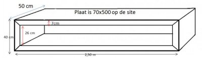

Het wordt een langwerpig meubel waarvan ik een licht gedetailleerde tekening heb toegevoegd.

Ik wil de meubel lijmen, ik zal hem neerzetten zodat de voorkant naar boven wijst. Het idee is om de verstekhoeken te lijmen met bruislijn en dan met spanbaden de boel vast te zetten om de meubel heen. Ik zal aan de bovenkant, de binnenkant van de meubel vast zetten met ijzeren hoekprofielen, die vallen uit het zicht als de meubel staat. En wilde de onderkant vast zetten met schroefbouten. Dus vanaf de onderkant van de plaat zo naar boven de zijkanten in. Ik zal ze verzinken door middel van een speedboortje ze wat in te boren.
- Mijn vraag aan jullie, is dit een plan of is het idee heel instabiel?
- moet ik onder schroefbouten gebruiken of lange schroeven?
- Welke bruislijm is het beste om te gebruiken?
- Moet ik de gaten voorboren? (los van de gaten van de speedboor)

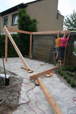

ik heb zelf de pergola van dergelijk hout gemaakt. zie foto...

Je hebt de palen mooi op een betonnen sokkel gezet. Heel slim!

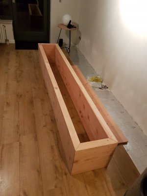

Als ik klaar ben zal ik ze zeker even posten. Ik heb gister nog even bruislijm gehaald omdat het hout niet helemaal recht is en de panelen niet goed aan sluiten. Dus ik ben zelf ook heel benieuwd naar het resultaat. T smaakt nu al naar meer.

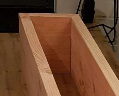

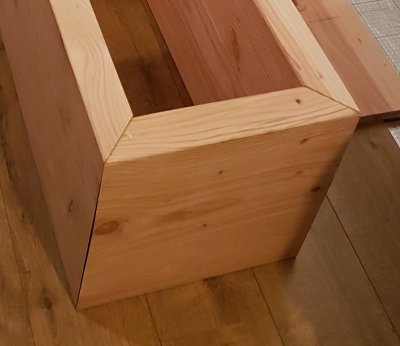

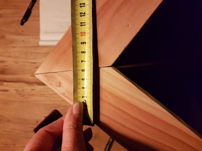

Niet direct bijdehand, wel wat van mijn mobiel die naar mijn idee een redelijk beeld weergeven.
Een van de buitenkant, een van de binnenkant, en een geheel.
Onder zal ik de constructie vast zetten (apart van de lijm nog) door middel van wat flinke schroeven
Boven, dus uit het zicht als ie staat, komen hoekijzers, ook los nog van de lijm.

Ik vind het eerlijk gezegd nogal meevallen.
Je kan zoals eerder geopperd kunnen schroeven. Het materiaal waar de schroef begint, die voorboren zodat schroef vrij kan bewegen.
Anders trek je niets naar elkaar toe. Minstens 6mm schroeven.
Koud klemmen lukt ook nog wel. Als je handig genoeg bent klem je die naad wel dicht.
Op de eerste foto lijkt het wel of er niet haaks is gezaagd, tenzij de plank tordeert.
Ik zou het eerst zonder al dat staal proberen.
Als ik van de foto uitga lijkt het gewoon te lijmen. Al dan niet met Woodmax.

Het hout tordeert en is niet geheel recht. Ook is het niet 100% in een hoek van 45 graden. :(
Ik ben wel verbaasd dat je zegt dat het wel meevalt. Goed om te horen van iemand met ervaring, geeft weer wat moed.
haha! Zonder al dat staal. ;) Vind het wel eng om dat zonder extra steun te doen, maar ik geef het een kans.
Ik heb 2 spanbanden die ik eromheen trek en op spanning zet. Althans, dat was het plan omdat ik dit anders niet kan klemmen.
