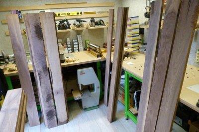

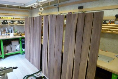

inmiddels stond overal wat stapeltjes hout

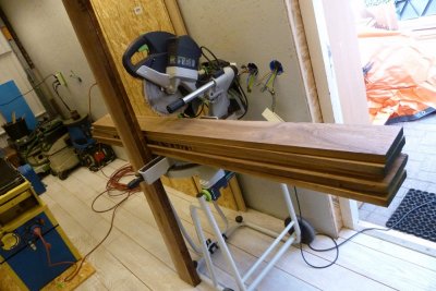

eerst alles maar eens schaven en dan de boel verzagen

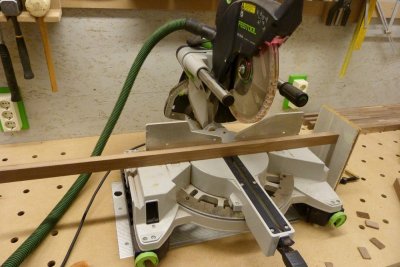

Op de CMS module waar de TS75 in hangt heb ik (nog) geen schulp blad, dus even zien of het gaat met blad wat er in zit (is wel nieuw en scherp)
Nou dat gaat goed, heel goed

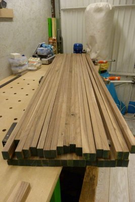

Ik wilde eerste lange latten gebruiken maar bij nader inzien kort ik ze in tot 40 cm (zo kan ik de lelijke plekjes er tussen uit zagen)

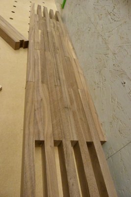

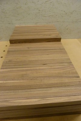

De gezaagde latten worden half om half verlijmt
Om een idee te krijgen hoe dat er uit ziet leg ik alvast een stapeltje neer
Na veel kijken zie ik het nog niet eerlijk gezegd, het pakt me nog niet
Eerst de latten allemaal maar eens door de vandikte bank, dat scheelt veel werk straks

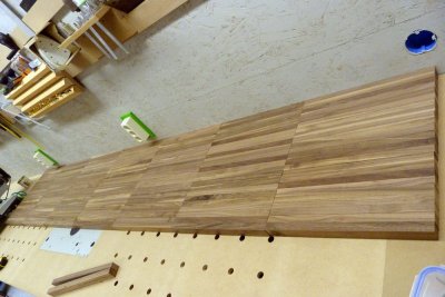

Ik leg de latten nogmaals neer, niet om te zien hoe het er uit ziet maar om een idee van het oppervlakte te krijgen
het meubel word ca. 300B x 52D x 50H
Nu ik zit dit zie liggen begint het wat meer leven, echter nu ligt het hout niet half om half en lijkt me dat voor de sterkte geen goeie zet

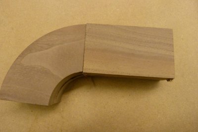

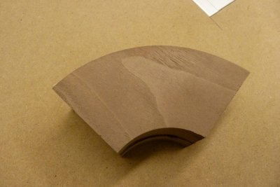

Waar ik wel over uit ben zijn de hoeken, deze moesten rond worden
Eigenlijk had ik dit draadje daarmee moeten beginnen want deze had ik eerste gemaakt bij wijze van test

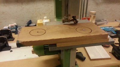

Met een gaten boor boor ik een stukje in een stuk hout, de cirkel van de gatenboor is duidelijk zichtbaar en de center boor is er doorheen geweest
Vervolgens monteer ik een plankje op de lintzaag met een bout er doorheen, ik laat het notenhout over de bout heen zakken en kan zo een draaiende beweging maken

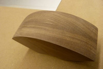

Ik herhaal dit 2 keer en lijm de 2 kwart bogen op elkaar, het zichtbare hout is dus ook weer kwartiers, over deze bogen ben ik zeer tevreden
Als het blad klaar is zal de voorkant er ongeveer zo uit zien
