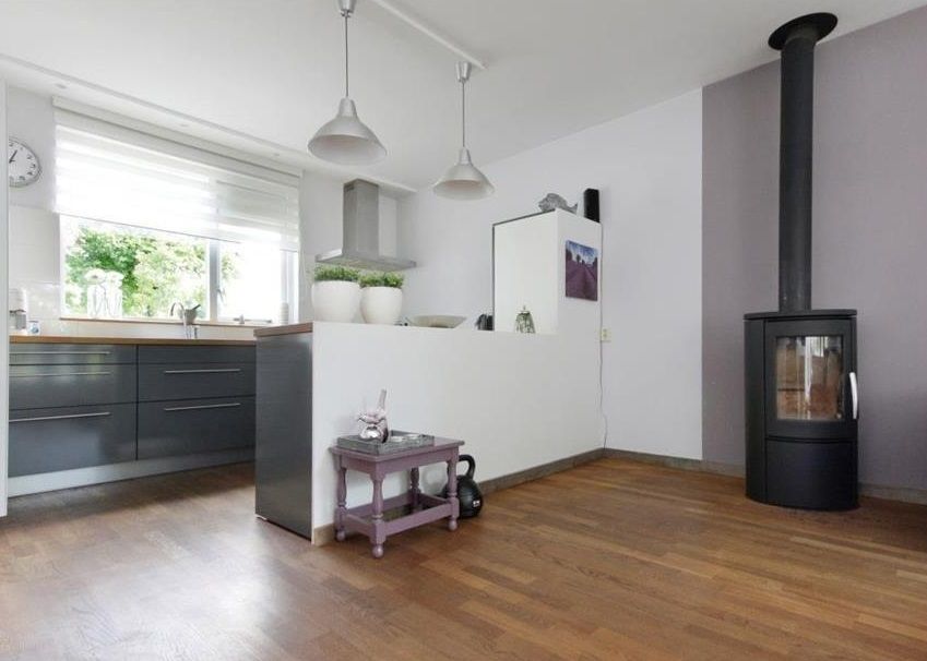

Nou is mijn toekomstige woonkamer niet echt super ingedeelt. Het is mooi, is ook weer eens iets anders natuurlijk.
Maar de indeling vraagt om een subtiele oplossing voor de kast. Ik wilde dus graag een kast maken waar de tv uitkomt zetten vanaf de achterkant.

Een idee waar de kast/tv moet komen.
Tegen de keuken aan, links van de houtkachel ;)
