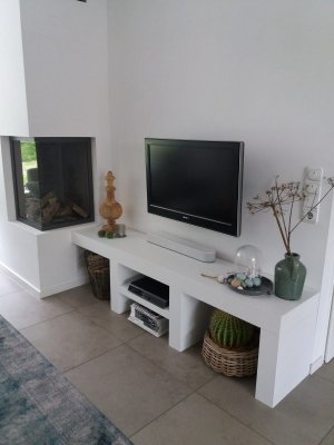

Meestal lees ik mee of stel ik vragen maar nu een keer een post van een tv meubel dat ik voor kennissen heb gemaakt. Ik heb hiervoor mdf met een soort folie laag gebruikt zodat het verven makkelijk ging. Hij is 190 breed, 40 diep en 50 hoog. Poten zijn 10 dik.
Het in verstek zagen was de grootste uitdaging voor mij, vooral de stukken die aan beide kanten 45 graden gezaagd moesten worden. Uiteindelijk tevreden met het resultaat.

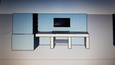

Eerst een tekening in sketch up gemaakt hoe het moet worden, vind ik zelf wel prettig werken en ook leuk om te doen

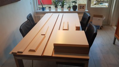

Alles gezaagd, af en toe nog best lastig om de lange delen te zagen op een hiervoor te kleine zaagtafel

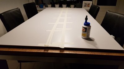

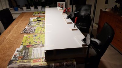

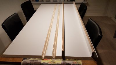

Om de naden strak te krijgen kwam ik tegen dat je het eerst op zijn kop moet uitleggen, strak tegen elkaar aanleggen en dan tape op de naden. Vervolgens omdraaien en lijmen maar. Dit werkte prima. Ter versteviging heb ik voor het bovenblad 2 extra latjes geplaatst.
Op een paar plekjes stond de naad toch een klein beetje open, hier heb ik wat lijm en mdf stof ingeprut, wat uiteindelijk voor een goed resultaat zorgde.

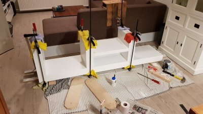

De poten en het bovenblad heb ik afzonderlijke van elkaar gelakt, 2 lagen met witte matte lak.

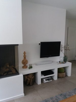

Poten eronder en klaar

Haha gelukkig is ze niet zo moeilijk en het scheet met die tape manier dat je niet snel lijm knoeit :)

De plekjes waar de naad toch wat open stond, is dat waar je tape geplakt hebt, of op de zijde die je met klemmen bij elkaar hield? Ik zie dat je klemt in de vertikale richting maar niet in de horizontale, misschien was het daarom?

@Ronald, bij de tape, de 45gr hoeken. Maar misschien had ik de klemmen wel helemaal achterwege moeten laten en het ook aan de achterzijde met tape moeten doen zodat de druk wat meer gelijkmatig was.
