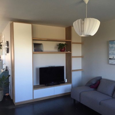

Hallo allemaal,
Na een lange tijd niks gepost te hebben dacht ik ik ga weer is wat posten.
Deze kast heb ik al vrij lang geleden gemaakt voor een van mijn klanten. De kast is uitgevoerd in 19MM dik eiken vingerlas panelen en 40MM dik eiken vingerlas panelen. Alles is bevestigd met de Lamello Tenso's. Voor de afwerking heb ik gekozen voor Mono-coat Mist aangezien de kast dan de zelfde kleur heeft als de eettafel die in de zelfde ruimte staat. De fronten zijn allemaal wit gespoten.
Ik zal de komende tijd meerdere projecten posten die ik de afgelopen maanden/jaren heb gemaakt. Zelf heb ik altijd veel inspiratie en tips gehaald uit de foto's van meubels hier dus ik dacht laat ik zelf ook is wat foto's plaatsen.
