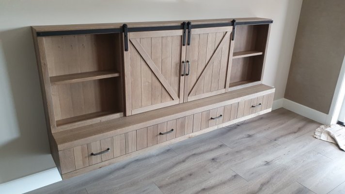

Ik heb voor mijn neef en zijn vrouw een eiken tv meubel gemaakt.
Ze dachten dat ik dit wel zou kunnen en dat dacht ik zelf ook wel.
Ik had nog nooit iets van massief eiken gemaakt dus het was een hele uitdaging.
Maar wel een leuke uitdaging.

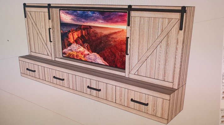

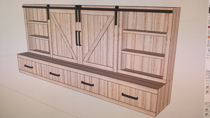

Ik ben begonnen met het tekenen en ontwerpen van de kast.
Het moest een vrij hangende tv kast worden met Barndoor stijl deuren voor de tv en opbergruimte onderin.
Na wat ideeen te hebben laten zien heb ik de volgende tekening gemaakt.
Ze waren er helemaal weg van dus ik kon aan de slag.

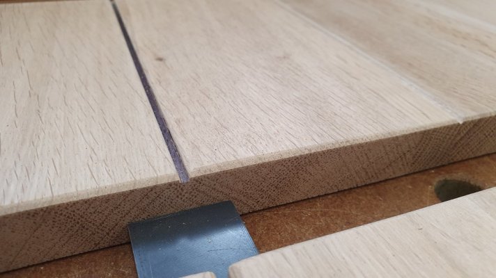

Zijpaneel met v groeven.

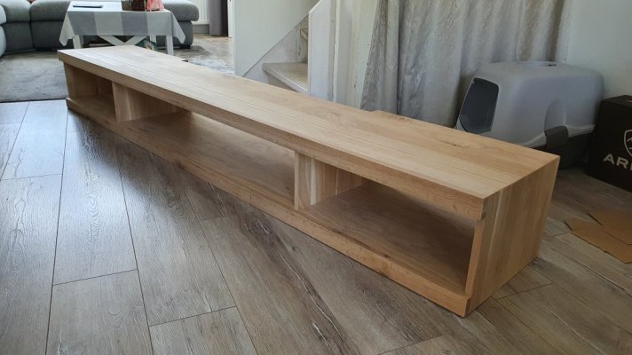

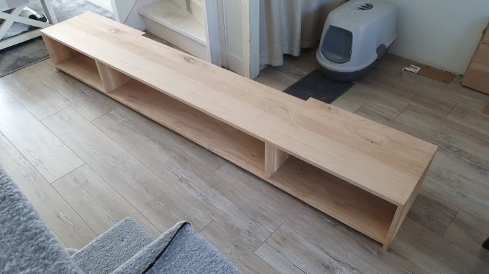

Onderste kast deel lijmen
Alles in elkaar gezet met domino's welke ik net gekocht had via marktplaats.
Kon ik mooi oefenen.

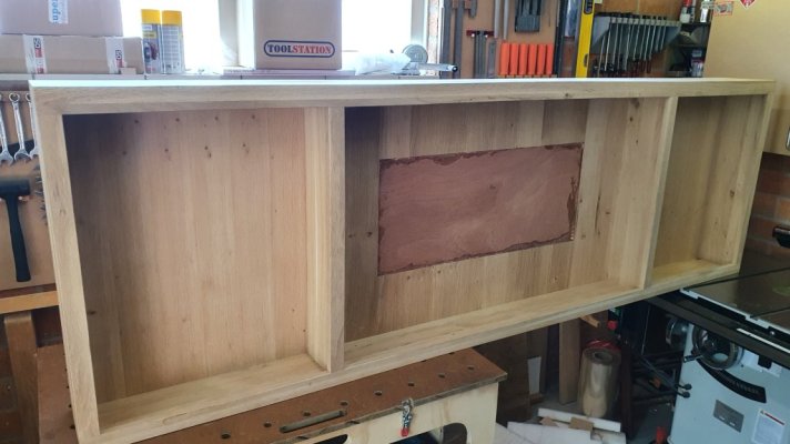

alle verstekken met domino's verstevigd en de tussen panelen met dado's

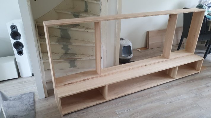

Dit was het resultaat tot nu toe voor de onderkant.

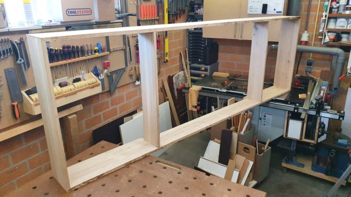

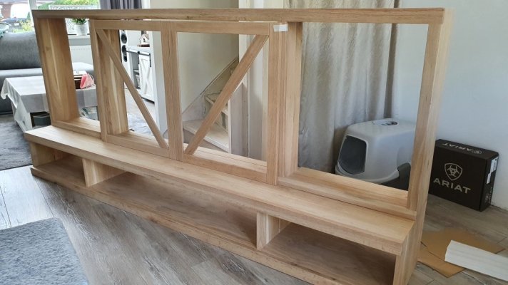

Daarna was de bovenkant aan de beurt.
Ook die weer uit masief eiken meubelpaneel gemaakt en met verstek, dado's en domino's inelkaar gelijmd want er mochten nergens schroeven zichtbaar zijn.
Het geheel op elkaar.

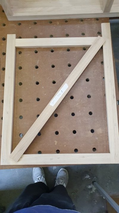

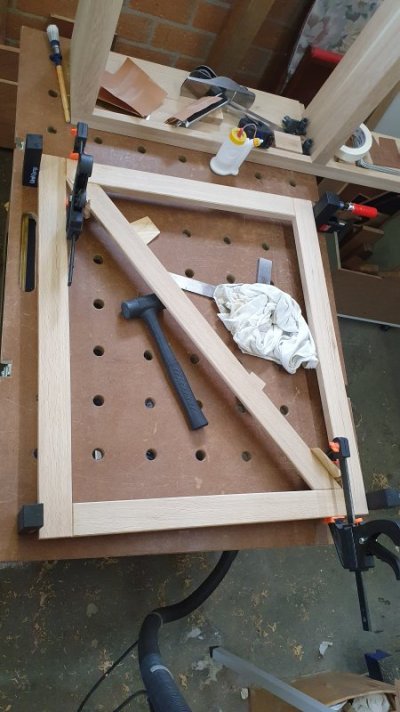

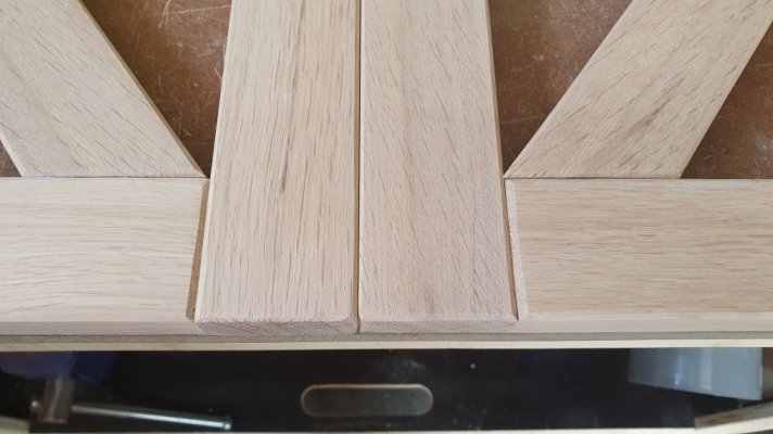

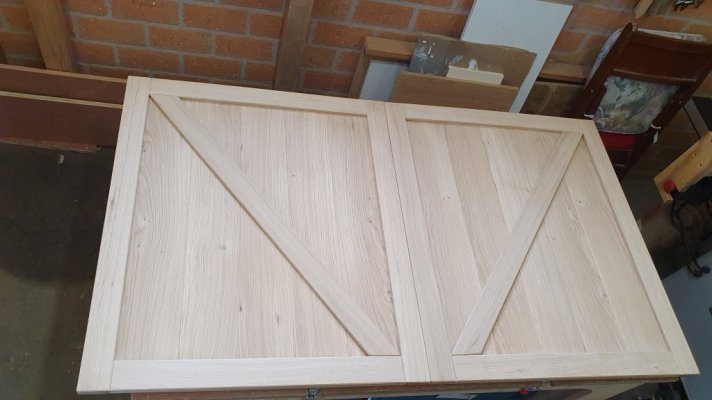

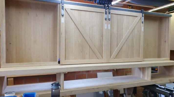

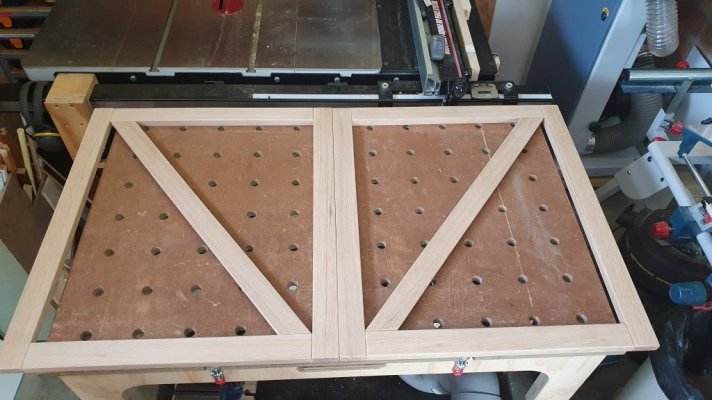

Toen waren de "barn" deuren aan de beurt want dat vond zei zo leuk met die rails enzo.20200605_161159.jpg
Schoren erin.
alles voorzien van een schuin kantje.
En de andere deur gemaakt.

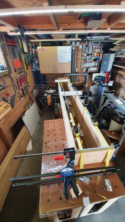

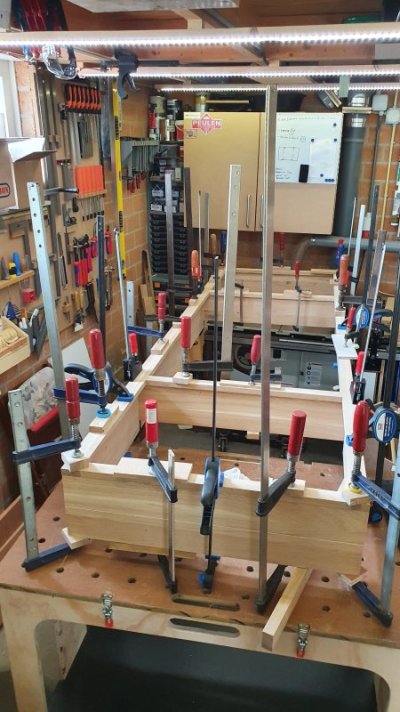

Faceframe op de bovenkast lijmen met lamello's en veel lijmklemmen.
Resultaat tot nu toe.

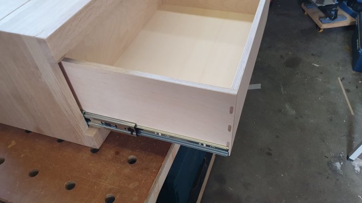

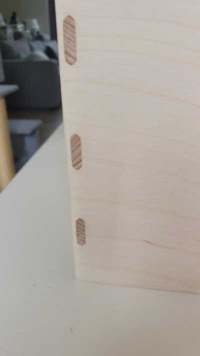

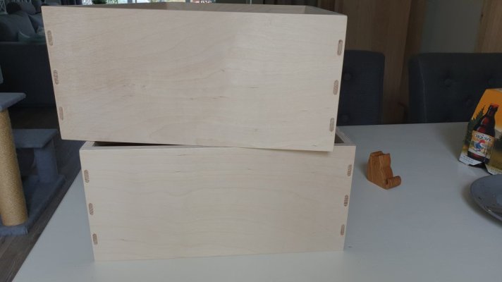

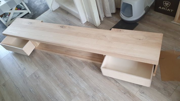

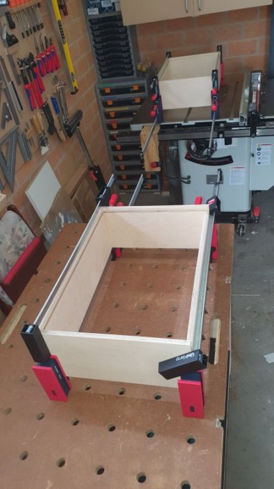

Toen de lades gemaakt van 12mm berkenplex om wat contrast te maken met het eiken.
Klein domino detail in de lades.
3dmazter
10 aug 2014
1.857
416
39
Enkhuizen
Passen van de lades met softclose rail.
Laderails monteren.

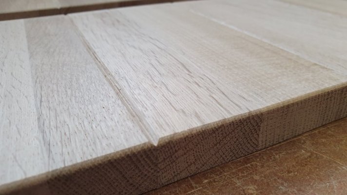

frontjes maken van korte plankjes en daar later een v groef in gefreesd.

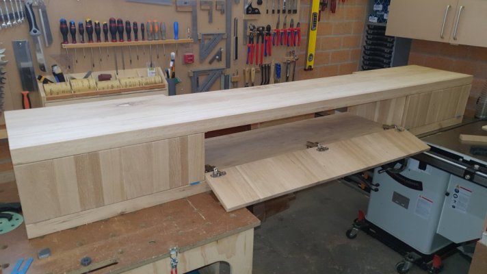

Daarna de klep in het midden gemaakt op de zelfde manier maar met een gleufje in het midden en deze zwart gemaakt zodat het 2 losse lades lijken. (lades zijn onder)

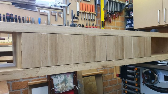

Klep front monteren met 3 softclose potscharnieren.
Frontjes er op

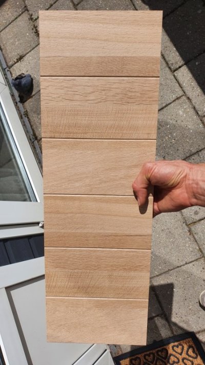

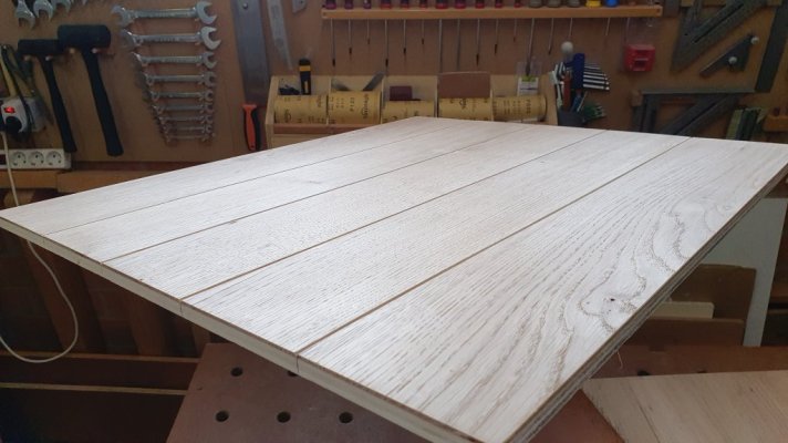

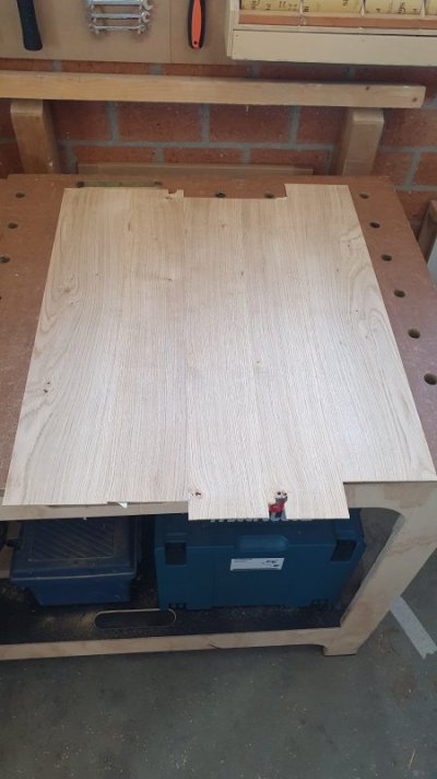

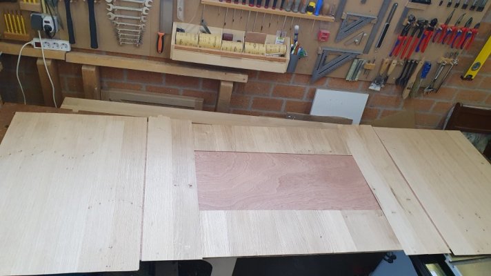

Fineer.

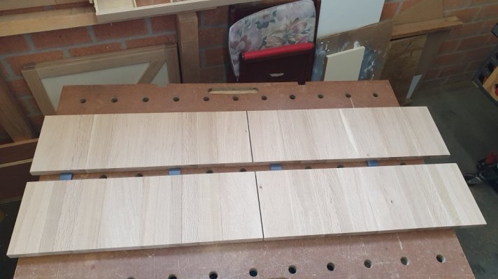

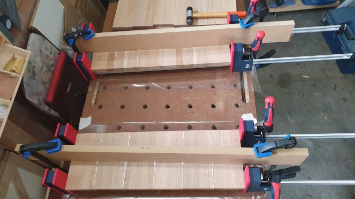

Hier kwam de lintzaag en Vlakvandikte bank goed van pas maar het was voor mij ook de eerste keer om zo dun te zagen.
Alles aanelkaar gelijmd en daarna op de berkenplex deurpanelen gelijmt en alles wat zwaar is erop gezet.
Ook hier weer v groeven in gemaakt.
En achterin de deuren gemaakt.

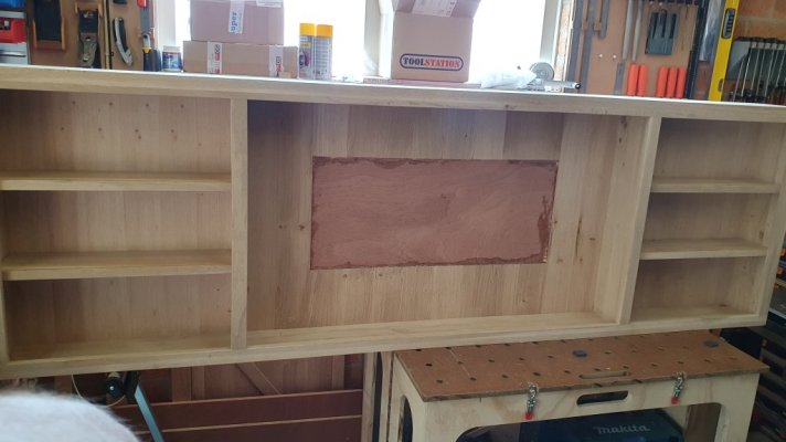

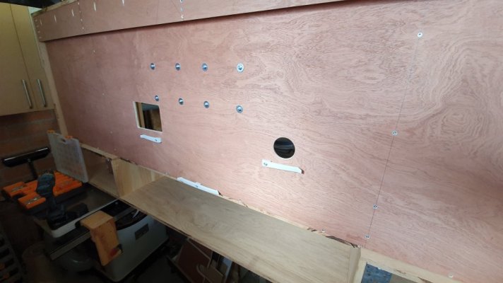

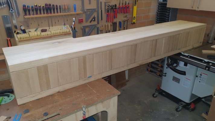

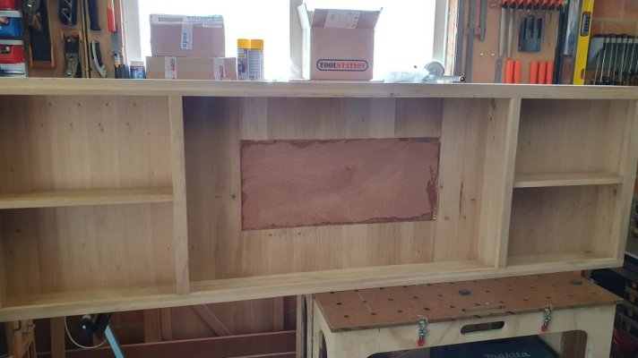

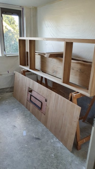

Daarna was de achterkant van de bovenkast aan de beurt.
Alles uitgelegd en gelijmd.
Waarderingen: jelmer
3dmazter
10 aug 2014
1.857
416
39
Enkhuizen

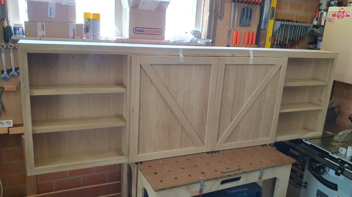

Dit lijmen ging minder makkelijk maar met wat geduld en vernuft alles er goed op gekregen en in de kast gemaakt.
1 of 2 leg plankjes erin.
Even kijken hoe het staat met deuren ervoor.
"klanten' werden wild en waren niet te houden.

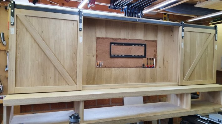

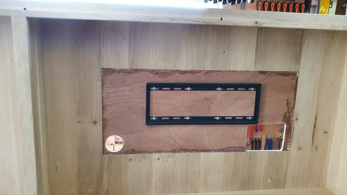

Tv steun monteren.
en gaten voor de kabels en kabel management.

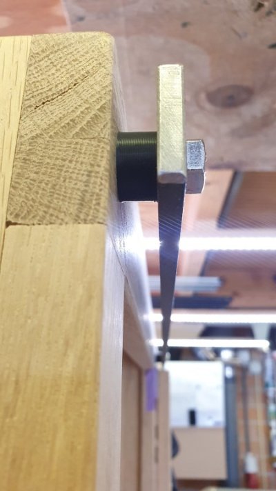

De rail voor de deur gemaakt van 6mm metaal strip en bussen gedraaid op de draaibank.
Zelf wielen gedraaid uit 40mm POM met kogellagers want het moet wel soepel lopen en dat deed het.

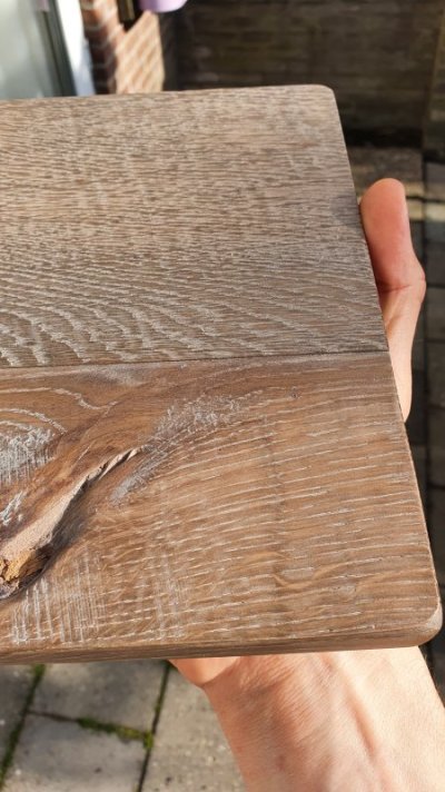

Toen de afwerking.

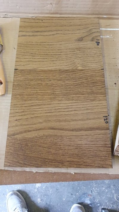

Hun eigen meubels waren met een reactiebeits behandeld dus dat moest ik ook doen.
Eerst maar eens testen.
3dmazter
10 aug 2014
1.857
416
39
Enkhuizen
Lekker beitsen.
Of nou ja lekker het is vreselijk moeilijk spul die reactiebeits.
als ik ergens een druiper heb of ik ga 2x over een stuk wordt het meteen donkerder en 't is zo dun als water.
Niet echt leuk dus, wel mooi.

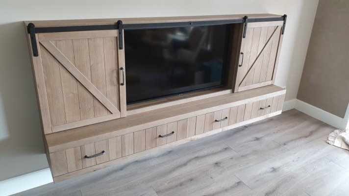

Daarna nog hardwax olie wit erover en toen was ie klaar om in te pakken.

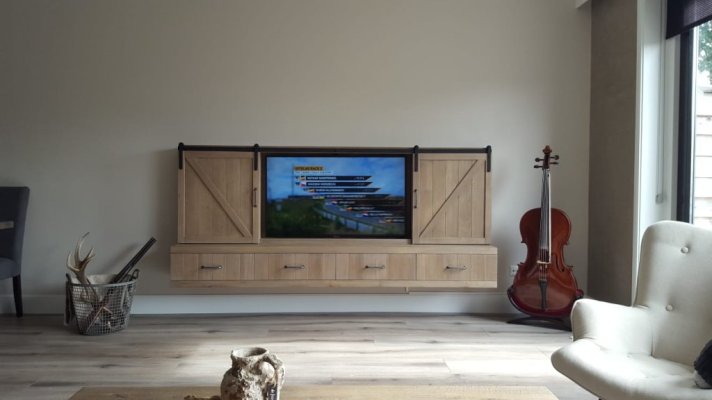

Alle op een tandem asser geladen en 2 uur rijden naar de veluwe.
Aangekomen kwamen ze al naar buiten gerend om te kijken in de kar.
Er werdt al door de plastic gekeken of de kleur er op leek en hoe het er uit zag.
Het geheel opgehangen aan 1 lange french cleat met 9 bouten en 2 bouten onderin ( misschien wat veel)
Ze waren er enorm blij mee zeker omdat ze 5 maanden moesten wachten want het is voor mij ook maar hobby met hobby tijden.
Tis dan ook wel een meesterwerk aldus een ieder die hem zag.

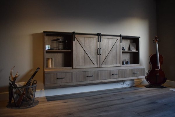

En zo is et.
Ow en die kleur.
Het is exact het zelfde als hun meubels, als je niet beter wist kwam hij bij de zelfde winkel vandaan :)

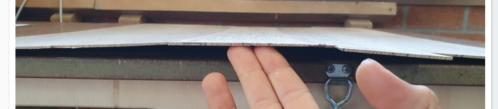

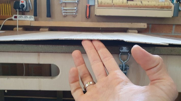

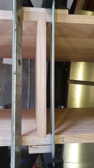

je hebt die na het lintzagen & voor het vvd'en gelijmd ?
zo ja, hoe heb je die samengedrukt + hoe kieren vermeden ?

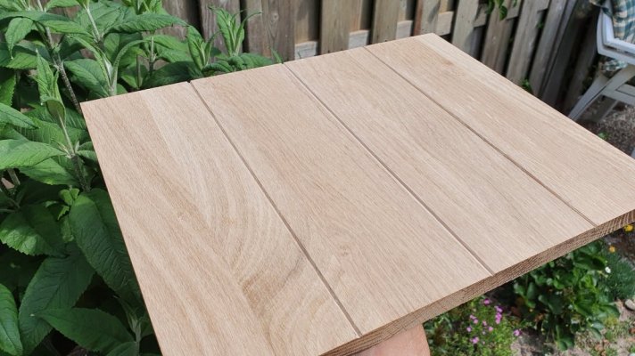

Bekijk bijlage 113309
Ik heb een plank van 10cm breed en 20mm dik in plakken gezaagd van 4 a 5 mm dik.
Die heb ik daarna allemaal door de vvd gedaan tot ze 3mm dik waren.
Daarna heb ik ze naast elkaar gelegd en met brede afplakband aanelkaar geplakt tot 1 plaat.
Let op plakband aan 1 kant.
Daarna heb ik de plankjes 1 voor 1 open geknikt met de tape als scharnier en er een klein beetje houtlijm tussen gedaan
daarna vlak laten drogen met iets zwaars erop en klaar is je fineer.
Kieren voorkom je door je begin plank aan bijde kanten vlak te maken op de vvd.
