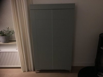

Beste forummers,
Onlangs heb ik een tv-kast gemaakt. Ik heb tussen de twee deuren een ruimte aangehouden van 2mm. Nu heb ik de scharnieren geboord en de deuren in de kast geplaatst. De deuren kunnen niet dicht doordat ze tegen elkaar komen. Aan de zijkant lijnen de deuren niet mooi uit.
Ik heb de scharnieren al naar de maximale stand gedraaid.
Weet iemand wat ik fout heb gedaan of misschien anders kan/moet doen?
Ik heb bij de plaatselijke Formido opliggende scharnieren van het merk Sencys gekocht en de afstanden van de mal aangehouden.
Bedankt voor jullie reactie alvast!

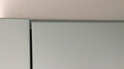

maar de deuren kunnen niet verder naar de buitenkant. De afstelling staat op de uiterste stand en toch blijven de deuren zowel links als recht een mm of 2 a 3 binnen de zijkant vallen. Als ze allebei iets om zouden gaan zouden de deuren gewoon dicht gaan. Ik kan er wel een stuk afzagen en opnieuw frezen, maar dan lijnen ze aan de zijkant nog steeds niet mooi uit.....
Moeilijk te bepalen aan de hand van wat foto's, maar heb je de scharnieren wel goed geboord? Als je een deur bijvoorbeeld alleen de rechtse goed afhangt dan kun je m.i. zien wat er fout is gegaan?

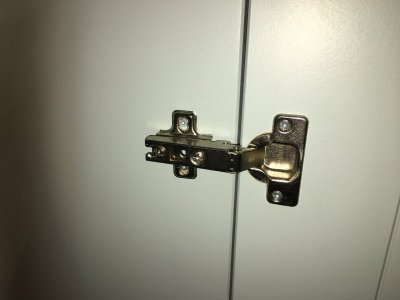

Ze hebben een identiek probleem. Daarom denk ik dat het in de scharnieren zit. Zijn die plaatjes universeel? Anders ga in inderdaad voor andere plaatjes kijken. En mocht dit niet het geval zijn zal ik andere scharnieren bestellen. Dank voor het meedenken tot zover!

De afstand van het potgat tot de rand kan per type scharnier verschillen. Staat meestal op de verpakking of in een (online) handleiding. Heb je de juiste afstand tot de rand van het deurtje voor een volledig opdek deur?
Plaatjes bestaan zoals hierboven aangegeven in verschillende diktes. Daar zou je ook nog naar kunnen kijken. Hoewel ik het vreemd zou vinden als er standaard een dikke plaat bij zit.
