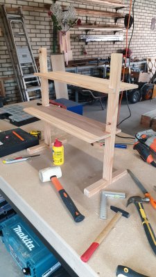

Nu de vlakbank voorlopig (provisorisch) weer in elkaar staat, mijn energie gebotvierd op wat resthout dat ik over had. Ik had nog geen nachtkastje!

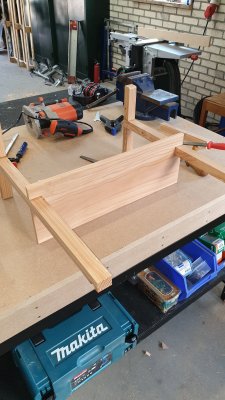

De aanwezige stukken gaven noodzaak tot creatief denken, dus ik heb met een tandverbinding twee staanders en twee liggers tot een poot gemaakt.

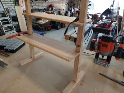

De twee gevlakte plankjes zijn uitgezaagd, en aan de binnenzijde van die uitsnede heb ik een deuvel gestoken. Daarmee zit de plank geklemd 'om' de staander heen (dat, en wat houtlijm natuurlijk). Beide planken zijn op die manier bevestigd waarmee het geheel compleet schroefloos is. Omdat de plankjes minder diep waren dan ik het kastje wilde, en om de onderste plank dan ook goed bereikbaar/bruikbaar te maken, heb ik ze op verschillende dieptes gemonteerd.

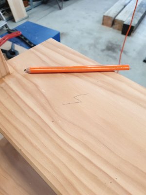

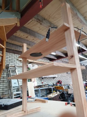

De bovenste plank heeft echter een handigheidje...
Helaas was de plank niet diep genoeg om de lader helemaal te verstoppen, maar dat is voor een volgend project. Het geheel zit wel verlijmd in ieder geval, en de kabel heb ik weggewerkt door een dun latje te verlijmen om de sleuf weer dicht te maken. Tenzij je onderop gaat kijken (en het is maar een laag kastje) zie je er niks van. Bij het verven zorg ik dat er een cirkel of symbool ingezet word zodat je weet waar je je telefoon moet leggen. Draadloos je telefoon opladen door hem gewoon op je nachtkastje te leggen! :).
