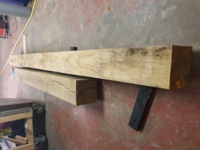

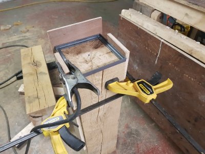

Hoogste tijd dat mijn terras wat verlichting heeft, zeker met deze zomerse avonden....

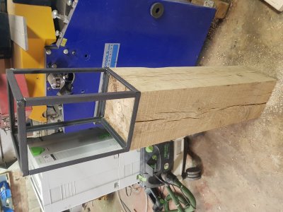

Eerste werk is de balken (20x20cm) zo haaks mogelijk af te korten op 80cm
Dan de L profieletjes mooi op maat individueel per balk (maten wijken heel klein beetje af) lassen...

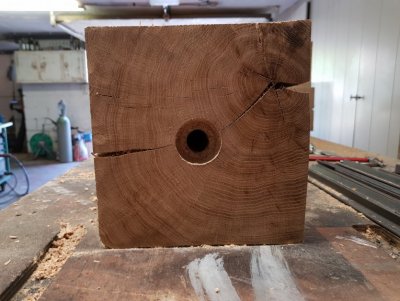

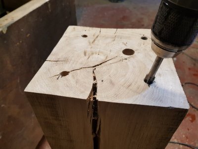

Voor de stroomkabel ben ik met de bovenfrees begonnen om zo haaks mogelijk te blijven,
dan groter en dieper geboord en uiteindelijk met coffrageboor van 20mm op 80cm erdoor geraakt.
Het gat aan het ander uiteinde center houden lukte (meestal) verbazend goed.

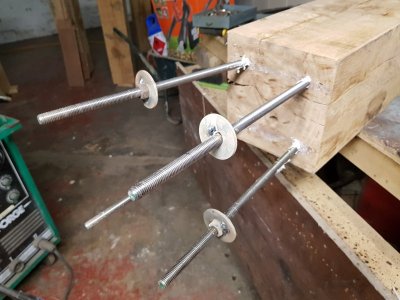

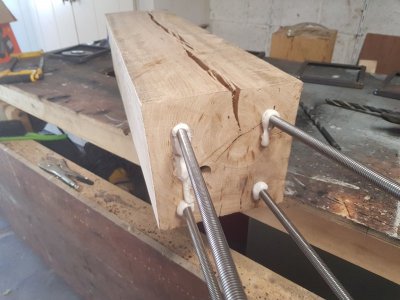

Om het hout te bevestigen heb ik telkens 4 gaten van 10mm geboord, daar draad m12 in getapt waar dan rvs draadstangen inkomen die in beton verankerd zullen worden.

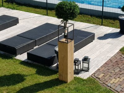

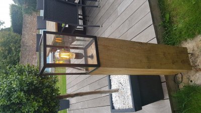

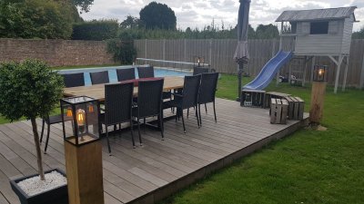

Dit wordt ongeveer het resultaat, ben er heel tevreden mee. Enkel het metaal moet nog gepoederlakt en er moet nog glas in.

Ik heb net de eerste gezet en dat ging vrij vlot, de paal met klemmen op de juiste hoogte en waterpas gezet en de stroomkabel ineens mee in de beton

Heb de draadstangen to h maar met d4 houtlijm vastgezet ipv schroefdraad te trekken (ik geraakte niet diep genoeg)
Een paar moeren en rondellen voor meer "grip"

Mooi! Staal en hout gaan goed samen.
