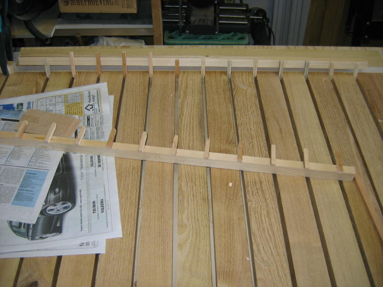

Hierbij wat informatie over mijn tuintafelproject. Ik maak ze van Robinia, omdat ik ook zo weinig mogelijk met tropisch hardhout wil werken. Het hout komt van Jaap van Leersum van Inlands Hout te Burgum. Ik maak de poten 70x70, maar daar is moeilijk gaaf robinia voor te vinden. Vaak scheuren of gaten en andere onvolkomenheden, is echt zoekwerk en uit de schaaldelen halen met veel verlies. Volgende keer ga ik waarschijnlijk gelamineerde poten maken van dunnere delen. Ik heb het onderframe met de poten demontabel gemaakt en met pen en gat verbindingen. Twee sets van poten met een tussenregel (10x3 cm) zijn gelijmd. De andere tussenregels met pennen kunnen gemonteerd worden (ongelijmde pen en gatverbinding) via opgelijmde klossen en bouten die in een inschroefplug komen. Die pluggen (ik ben de originele naam kwijt) zijn van staal en schroef ik in een voorgeboord gat. Enige probleem wat hierbij kan optreden is evt, verkleuring van het hout door het staal vanwege het tannine gehalte van Robinia onder natte tuinomstandigheden. De messing pluggen vond ik echter te klein.
Het blad (formaat 190x90 cm)
Het blad heb ik ook met pen en gatverbindingen gemaakt. Ik gebruik wel een spatpen tegen het kromtrekken. De omlijsting is van 10x3 cm robinia. De latten in het blad zijn ook 3 cm en daar heb ik pennen aan gezaagd. In de lange regels van het blad heb ik sponningen gefreesd. De latten heb ik met een hulpstuk voor de juiste verdeling ingelijmd. Het blad schroef ik met klosjes in de voorgeboorde gaten vast (op de foto van het onderframe zichtbaar) zodat het vrijelijk kan rekken en krimpen). Alle kanten van de tafel heb ik met een frees afgerond R=8 en na het schuren met een watergedragen tuinmeubelolie afgewerkt, dat gebruik ik ook voor het onderhoud, ik laat ze dus (nog) niet vergrijzen. Dat doe ik zelf al genoeg ;-)!
Ik hoop dat je er zo wat meer inzicht in mijn aanpak heb gekregen.

Prachtig Fons!
Een mooie grote tafel (jammer om die 's winters buiten te laten staan) en een goeie beschrijving.
Het blijkt dustoch mogelijk, met wat zoekwerk grotere maten robiniahout te gebruiken. Ik heb wel gezocht maar het was mij nog niet gelukt iets bruikbaars te vinden en de robiniaboom in onze tuin is nog te klein. Zelfde probleem heb ik met kastanjehout, ook een houtsoort die je rustig buiten kunt gebruiken.
Ja, ik zat vanavond al aan de buis gekluisterd.
Als ik de foto's zo bekijk ziet het hout er goed uit (geen noesten en scheuren).
Heb je de poten uit één stuk kunnen maken of toch twee delen gelijmd.
Trouwens, welke lijm heb jij gebruikt?
Jij hebt het over pluggen (jammer dat je die niet in RVS-uitvoering kunt kopen). Ik noem ze altijd indraaimoeren of houtdraadmoeren. Heb jij voor mij een tip hoe je die dingen meteen recht in het hout kunt draaien? Ik zit er altijd mee te worstelen.
Ik begrijp dat je de poten aan de lange regels hebt gelijmd. De bladklosjes met RVS-schroeven in het blad gezet?
De stoelen, wil je daar op termijn ook iets over kwijt?
Groet, tjeerd

Juist om de tafel in de winter onderdak te plaatsen heb ik het onderstel demontabel gemaakt. De poten zijn aan de korte tussenregel gelijmd met Frencken PU lijm meestal de pasteuze soort. De houtdraadschroeven zitten in die pootstellen en de lange regels bout ik er aan vast.
De "indraaimoeren" schroef ik er in met een ratel-dopsleutel. ik neem een korte bout, draai er twee moeren op, hou een beetje speling onder de kop (om de bout later te kunnen lossen zonder de plug er weer uit te draaien) en het overblijvende draadeinde draai in in de "plug". Dan stevig vasthouden om recht te blijven en ratelen maar. een enkele moer is wel eenswat scheef, maar met een iets groter gat in de klos komt het wel goed. De ongelijmde pennen zorgen voor het verdere verband.
Groet van Fons
