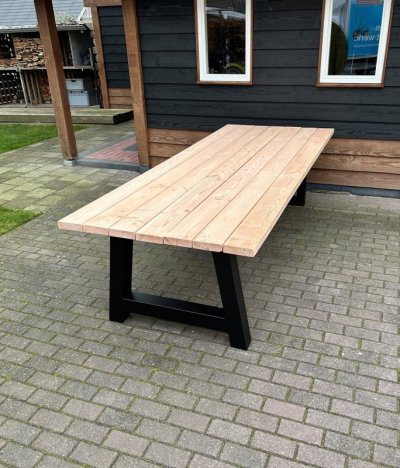

Ik heb redelijk wat topics doorgespit, maar kan niet alle antwoorden vinden. Ik heb hier nog een aantal geschaafde douglas balken ligggen en denk erover om daar een tuintafel van te maken. Het zijn 70x220 balken en het moet een tafel voor 6 personen worden. Met een stalen A-frame/poten. Zoiets als op dit plaatje, maar dan dus met een stuk dikkere balken.
Nu heb ik een paar vragen:
- Op de meeste voorbeelden zie ik geen schoren oid. Is het voldoende om de te stalen A-poten aan de balken te monteren?
- En zo ja, hoe kan ik die balken het beste vastmaken aan de poten
- Hoeveel ruimte moet ik tussen de balken laten (dacht zelf aan 5-10mm)
- Moeten de balken onderling nog verbonden worden met elkaar?

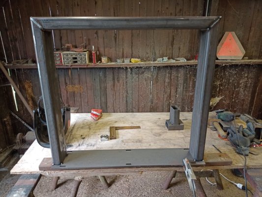

Een schoor geeft natuurlijk altijd meer stevigheid maar lijkt mij in dit geval niet nodig hoor.
Zelf heb ik bij mijn eettafel rampamoeren in het hout gedraaid en de stalen poten(zie foto) op deze manier bevestigd. Ik heb 2 losse poten zonder schoor en dit voelt meer dan stevig genoeg.
mooi zelf gemaakt !
ik merk dat je slobgaten voorzien hebt
zo hoort het om een tafelblad uit 1 geheel de kans te geven om te werken
als @Jawie onder de balken een dwarsbalk plaatst, is daar minder nood aan

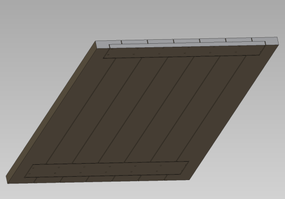

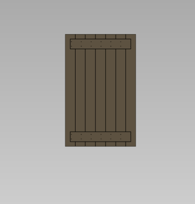

Wat je ook nog zou kunnen overwegen om ''ZotVanHout'' zijn idee verder uit te werken is het volgende: Zie foto's.
Je zou de balken kunnen infrezen en daar dan een dwarsbalk inzetten. Zo hou je wel een echt tafelblad en word het niet een los pakket van balken en poten. Op deze manier zorg je er ook voor dat je tafelbald een wat sterker geheel wordt.
Dat is net wat complexer en daar heb ik het gereedschap niet voor.
