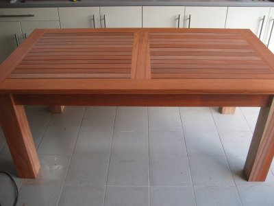

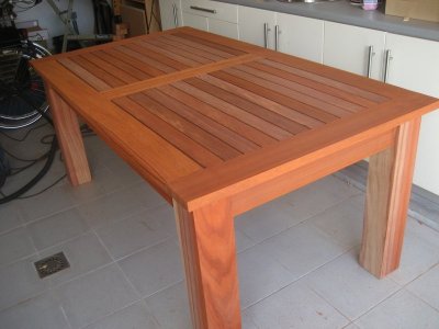

Ziet er strak uit, hoewel ik de poten wat dik vind t.o.v. de dikte van het blad.
Met wat ga je de tafel behandelen?
Wil je de kleur behouden?

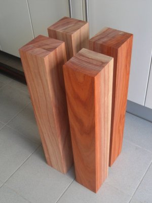

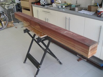

Eventjes een aantal zaken mbt de productie van de tafel.
Het hout is wel degelijk padouk hout.
De bedoeling is dat de rode kleur op termijn natuurlijk zal vergrijzen. Er zal dus geen behandeling van het hout gedaan worden. Mijn vrouwtje ziet de rode kleur niet zo graag vandaar.

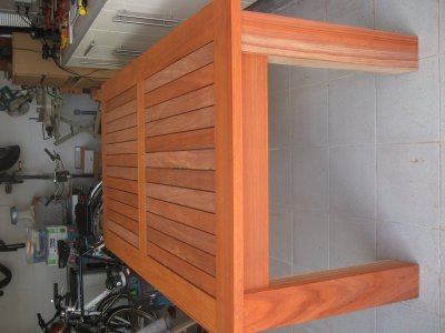

De poten zijn uit 1 stuk geschaafd uit een balk van 15 x 15.
Na schaven tot poten van 12 x 12
De verbindingen zijn allemaal pen en gatverbindingen.

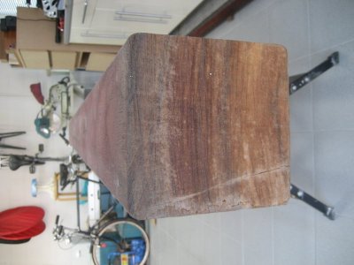

Mooie tafel, maar met Tuoh heb ik twijfel over de houtsoort. Vooral de poten komen mij niet voor als van padoek. Vreemd is ook dat hier de lichtere houtsoort aan de binnenzijde van de boom zit gelet op de kromming van de jaarringen. Het padoek wat ik - Rick zij dank - heb liggen is beslist niet zo getekend en is duidelijk rooier van kleur.
Ook was het alleen maar om te leren ben ik benieuwd naar feitelijke soortvaststelling van het hout.
vr.gr. Jan Pranger.

Jan,

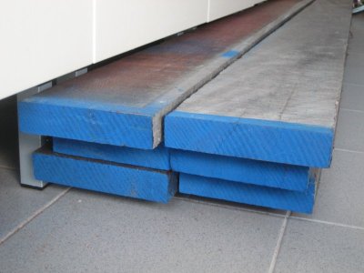

In ieder geval is het hout aangekocht bij een groothandelaar in hout als padoek.
Wat betreft de tafelpoten kan ik wel zeggen dat bij het zagen en schuren ervan dezelfde rode kleur en typische geur van padoek sterk naar boven kwam. Dit is ook niet het eerste project dat ik in padoek gedaan heb. Ik heb ook al reeds twee tuinbanken in padoek gemaakt.
mvg Gino
tuoh
Afrikaans Padouk is quasi homogeen van kleur, met een zeer scherpe afbakening tussen kernhout en quasi wit spint, dat is het dus niet.
Maar er zijn meerdere soorten Padouk, al naar gelang de streek, of land, van herkomst. vermoedelijk is het één van deze soorten.
Maar welke soort dan ook, het doet niks af aan je tafel;) die ziet er zeer goed uit.
Mvg,
André

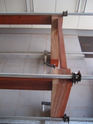

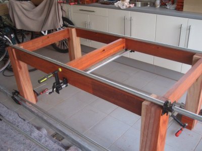

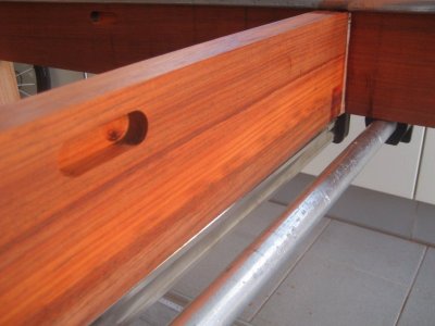

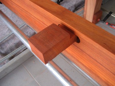

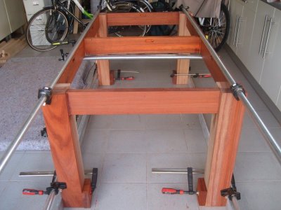

Het onderstel van de tuintafel (poten en onderregels) :

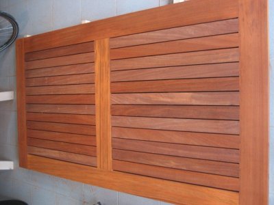

De bevestiging van het blad aan de onderregels heb ik gedaan met houten blokjes. Namelijk rekening houdende met het feit dat deze tafel buiten zal staan en deze dus ook onderhevig zal zijn zijn aan krimp en uitzetting van het hout, heb ik in de onderregels gleuven gefreesd die het mogelijk maakt om de houten blokjes te laten schuiven en zo de uitzetting op te vangen.

De verbingsblokjes zijn groot en dik genoeg zodat het geen probleem gaf om het tafelblad te bevestigen. Had voor de zekerheid een paar extra blokjes gemaakt.
