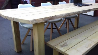

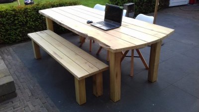

Misschien heb je er iets aan, maar ik heb de poten van mijn tuintafel ook met een ijzeren plaat aan het blad bevestigd. Misschien dat je het kan combineren om de poten én het blad dmv één stalen plaat aan elkaar te zetten. De poten van mijn tafel zit in ieder geval geen beweging in.
Ik heb mijn blad aan elkaar gezet met een houten lat van 4x4cm, maar deze optie met een stalen plaat van lijkt me mooier, omdat je dan geen verbinding ziet van de zijkant, wat bij mij nu wel het geval is.
Maar een stalen plaat van 30cm breed lijkt me wel een beetje overtrokken. Als je poten bij 12 cm zijn, zou je aan 15 cm breedte genoeg hebben om het goed te kunnen bevestigen. En van bovenaf blijft er dan ook minder water tussen staan.
Een fotootje erbij omdat dat duidelijker is dan mijn uitleg :p

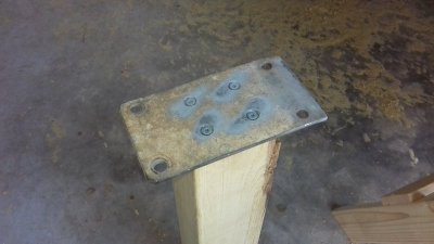

Uit mijn hoofd, de poten zijn 10x10 en de platen 10x20 en 5 of 6 mm dik. Ik heb ze in de poten vastgezet met 5x100 schroeven en aan de tafel met m8 houtdraadbouten.
Goed voorboren, vooral in eiken. Ik heb geen rvs gebruikt bij robinia, maar in eiken zou ik dan wel doen.
Ik kan de tafel met mijn volle gewicht heen en weer duwen, maar ik krijg er bijna geen beweging in. Erg stevig dus.

De tafel is 250 lang en 1 mtr breed. Ik heb de kopse kant iets rond laten lopen, omdat de zijkant ook wat "ruig" zijn, en een rechte kant vond ik daar niet bijpassen. De planken zijn 4cm dik. De tafel buigt geen mm door. Ook als ik er in het midden op ga zitten, geeft de tafel geen krimp.

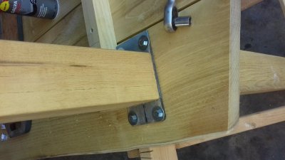

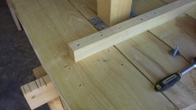

Vraag maar raak hoor. Ik heb de balken van de tafel onderling verbonden met een balkje van 4x4cm. De poten zitten daar niet aan vast. Die zitten alleen met het ijzer verbonden aan het blad. Ik zal vanavond een fotootje ervan opzoeken voor je.

De balkjes zorgen er alleen voor dat de 5 balken van het blad aan elkaar blijven zitten. De poten zitten weer met de metalen platen aan de buitenste balken vast.
Dit zijn de enige foto's die ik er van heb. Hopelijk is het zo duidelijker.
