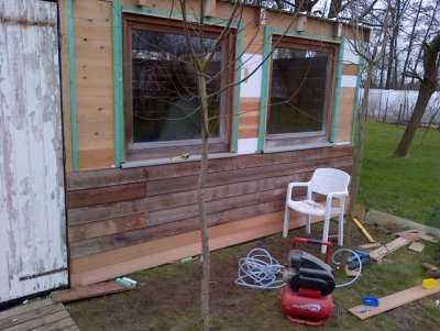

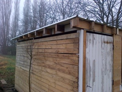

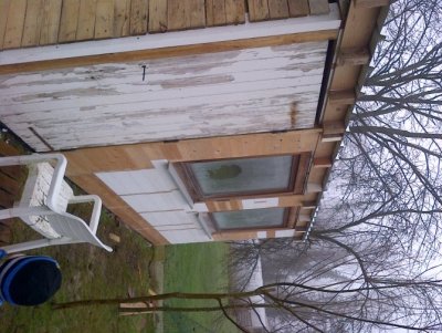

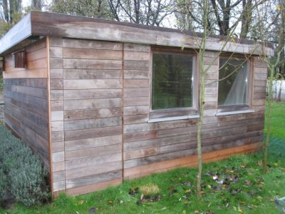

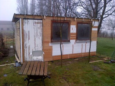

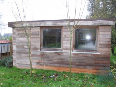

Voor de afwerking van ons huis ben ik met verschillende projecten tegelijk bezig. Een ervan deze zomer was het plaatsen van een tuinhuis uit recuperatiemateriaal. De binnenconstructie bestaat uit palletten die anders toch maar in het vuur gingen belanden, terwijl die perfect dienst kunnen doen voor een basis opstelling die achteraf gezien heel solide in elkaar zit ook.
Het cederhout en de cederhouten ramen heb ik gekocht van iemand die zijn huis ging afbreken. Enkel aan de zijkant had ik nog wat cederhout te kort en dat heb ik nieuw gekocht.
Het geheel rust op recuperatiebalken die volledig ingepekt zijn, zodat er geen vocht aankan.
