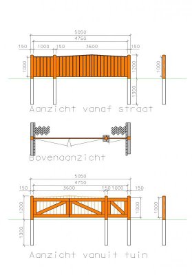

Bijgevoegde schets is het idee voor een inrijpoort/tuinhek welke ik van stuwhout wil gaan maken.
Stijgerhout is hip tegenwoordig, dus waarom geen hek van stuwhout maken dacht ik.
Is het nodig om de planken op het frame met slotboutjes te bevestigen? Of volstaan schroeven ook?
De grootste opening is 3,6mtr opgedeeld in twee delen.
De poort komt in een bestaande oprit te staan. Het idee is om de staanders (15x15) na plaatsen rondom
op te vullen met beton, waarna de bestrating weer strak aangeheeld wordt.
Evt. de poorten nog te ondersteunen dmv. wieltjes, maar de straat loopt nogal rond. Wellicht dat de
poort geen 20 jaar mee gaat, maar dat is ook niet direct de insteek. Mogelijk gaat de hele inrit
in een later stadium nog op de schop, maar het is van belang dat de straat op korte termijn voor de
kinderen afgeschermd wordt. Wellicht de poort nog te behandelen met buitenbeits om zo de levensduur
nog wat te verlengen.
De palen had ik gedacht van 15x15 douglas te maken, wat voor behandeling moet het deel onder de grond
krijgen?
Hopelijk wordt de tekening leesbaar weergegeven.
