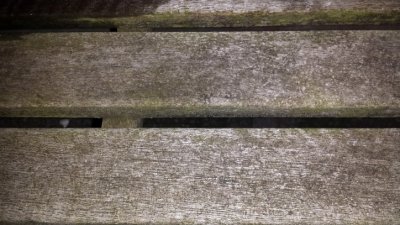

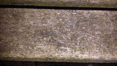

Beste houtwerkers,
Ik heb onlangs een tuinbank van iemand gekregen. Het is een oud beestje (ik schat zo'n 15 jaar oud), ik vermoed van teak, en ze ziet er niet meer uit. Totaal vergrijsd en slecht of niet onderhouden. Is ze nog op te knappen en enigszins in haar oude glorie te herstellen? Ik denk dat het reinigen met de reguliere middelen niet meer toereikend is, en een nieuwe laag olie het ook niet gaat redden. Maar zou met schuren het oude (mooie) hout weer boven het vergrijsde oppervlak kunnen komen drijven? Ik hoor graag van jullie.
Groet,
Ramon

Hoi Ramon.
Maak de bank nat (inweken) - maak een sterke soda oplossing in water - neem een stevige boender of grove pannenspons - borstel de bank schoon in de lengte richting van het hout - laat drogen - schuur de bank ligt af - niets op doen - laat maar weer vergrijzen - en herhaal dit recept elk jaar/paar jaren.
Veel succes.
