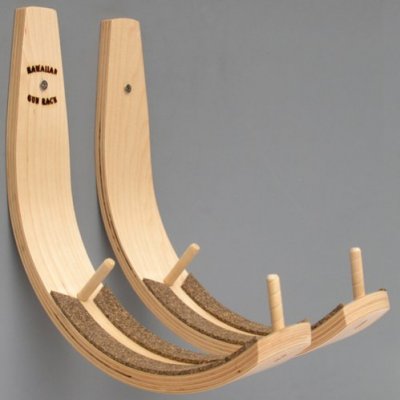

. En ik kwam deze surfboard ophangsystemen tegen die je tegen de muur aan schroeft en je surfboard in hangt.
Nou leek mij dit heel mooi om op deze manier mijn verschillende boards aan de muur in mijn kamer te hangen.

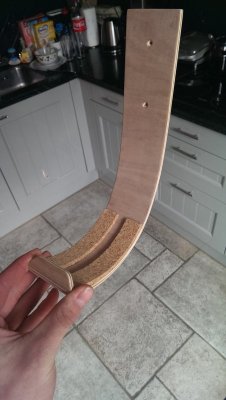

Ik ben toen tot de conclusie gekomen dat het lamineren van verschillende lagen triplex voor mij de beste manier is.
Ben toen naar de praxis gegaan en een plaat hardhouten triplex van 3,6mm dik dwars op nerf laten zagen in stroken van 6cm x 60cm, dit zodat het triplex het makkelijkst buigt.

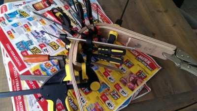

Ik heb het triplex gelamineerd zonder mal, maar simpelweg door de verschillende lagen multiplex aan elkaar te klemmen en met een touwtje spannen.
Inmiddels heb ik wel een mal gemaakt van 3 lagen gelamineerd triplex, zodat de kromming voortaan altijd hetzelfde is, voorheen verschilde dit wel een beetje.

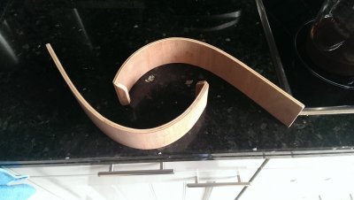

Ik heb 2 geslaagde proefstukken van 2 lagen gelamineerd:

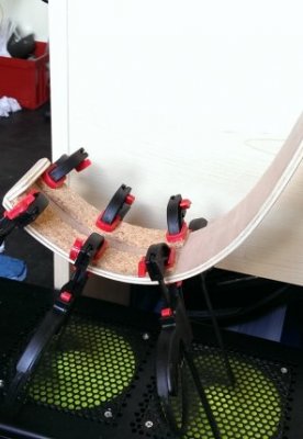

Daar heb ik ook nog kurkplaat ingelijmd dit zodat mn board en het hout niet beschadigd:
hier het resultaat:

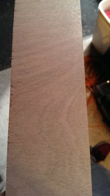

Nou blijkt achteraf dat ik erg veel geluk heb gehad met de kwaliteit triplex van de praxis, ben vandaag terug gegaan omdat ik nog een plaat wou halen.
Wat ze hadden liggen was hele slechte kwaliteit met een lelijke bovenlaag en bij sommige platen bestond de kern zelfs uit 2 verschillende soorten hout. Bij mn huidige plaat lijkt het wel of ze er een mooi fineer op hebben gelijmd vergeleken met wat ze vandaag hadden liggen.
Nu mijn vraag waar kan ik het beste mooi en goede kwaliteit dun triplex halen om nog meer van deze "racks" te maken.
Commentaar, suggesties en tips over hoe het beter of anders kan zijn van harte welkom!
