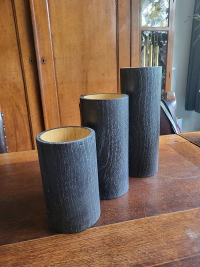

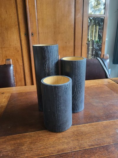

Om de houtdraaiers van onze afdeling (Radius afd. Achterhoek Twente) een beet je uit hun comfort zone te halen, en hun grenzen op te zoeken is de opdracht van deze maand uithollen. Liefst zo diep mogelijk maar hou het veilig. Eitje dacht ik. Dat viel toch iets tegen. Een bodem goed vlak krijgen op een diepte van 20 cm met een opening van 9 cm was toch een uitdaging. Dieper heeft voor de functie van deze drie vazen geen zin. De kans dat je een flinke happer bij die diepte is voor mij reden om te stoppen.
Gemaakt van robinia, uitgeborsteld en gezwart met Oostindische inkt. Nerven met witte wax gedaan en daarna met Danish Oil afgewerkt. De hoogste is 28.5 cm en dan aflopend met 5.5 cm. Buitenmaat ongeveer 11 cm.

Wim, hoe heb je de bodem op 20 cm diepte vlak gemaakt dan?
12.320
3.452
Ik had nog een HM mesje (waar ze die moderne draaibeitels van maken) en een meter vierkant ijzer. Dat ging net op die diepte. Ja de gemaakte beitel is lang genoeg maar 10 mm vierkant is niet stijf op lengte. Gezien de diameter van de vaas kom je met deze schraper niet veel dieper anders kom je tegen de bovenkant van de opening aan. Zou ik er een negative rake scraper van maken dan kom je wel verder maar moet er een flink stuk rechthoekig profiel tegen aan om de trillingen te verminderen.
