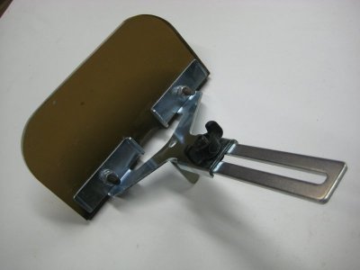

De Makita is inderdaad een heel handig ding. Wel te gebruiken conform de power die het ding kan leveren.
Er zijn wel een paar hulpstukken optioneel ( o.a. de afstandsgeleider) en dus niet inbegrepen in het pakket. Waarschijnlijk een "taktische verkoopszet" omdat het simpele hulpstukken zijn die eventueel courant gebruikt worden en dan extra aangekocht worden...
Als je prima stabiliteit wil bij het kantfrezen van bijvoorbeeld formica, dan kan je een plaatje schroeven op het meegeleverde hulpstukje zoals op de foto te zien is ( ik heb hier een stukje plexi voor gebruikt en dat gaat prima).
