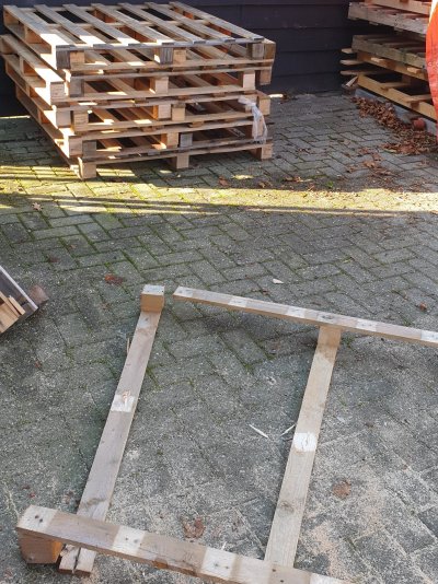

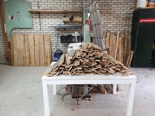

Ik kreeg van een bedrijf in de buurt een flinke (!) stapel pallets gratis bezorgd. Hij zat ermee in zijn maag en bood het aan als brandhout. Omdat ik het niet in één keer met mijn eigen kar kon ophalen bood hij aan het te brengen, o.a. vanwege de dubbellange pallets.
Het plan is om er leuke/mooie dingen mee te maken, en gisteren las ik ineens over de wedstrijd, dus wil mijn werkstukken graag indienen ter uwer beoordeling :).
De rode draad zal zijn dat alles gemaakt moet zijn van hergebruikt hout, met andere woorden, het heeft een eerdere functie gehad.

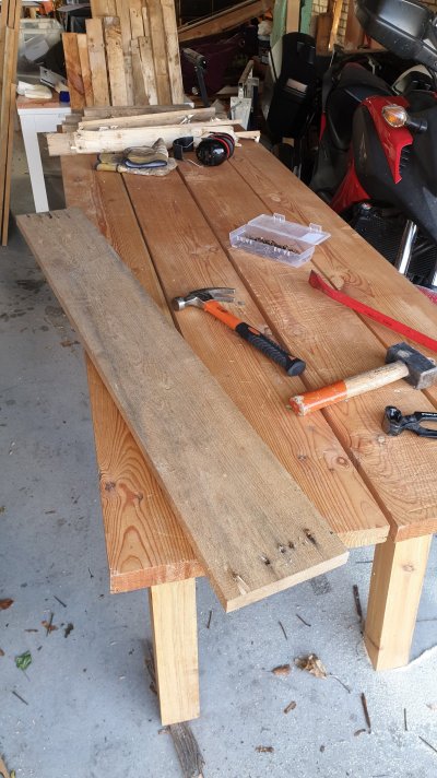

Project nummer één is een doosje. Men beginne met het slopen van enkele pallets:
die men opschoont van spijkers en de rotte stukken eraf zaagt.
uiteindelijk hou je dan een stapel bruikbaar hout over.

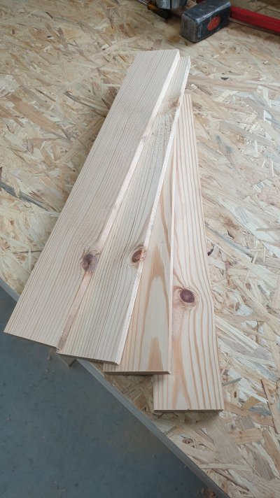

ik heb hier een paar latjes van geschaafd op mijn VVD:

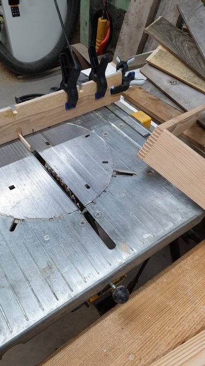

en daar met de tafelzaag en een zelf gemaakt hulpmiddel tandjes aan gemaakt.

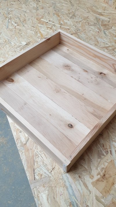

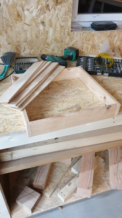

Met de bovenfrees heb ik een sleufje in de onderzijde gemaakt en (wederom op de VVD) enkele plankjes tot 6mm geschaafd - dit was de dikte van het freesbitje dat ik had liggen.
De boel in elkaar gelijmd en een nachtje laten drogen.
daarna nog wat miniscule kiertjes hier en daar gevuld met wat lijm en zaagsel, en de boel ruw (80) en daarna iets fijners (120) opgeschuurd.
Vooral de tandverbindingen die uitstaken natuurlijk, maar ook de randjes wat zachter gemaakt.

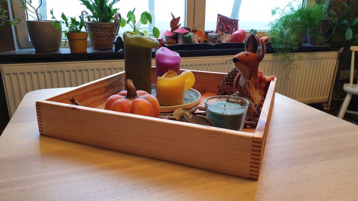

Daarna moest het alleen nog een plek en wat decoratie krijgen :).
Dit doosje ben ik origineel als 'test' begonnen omdat ik nog nooit eerder tandverbindingen heb gemaakt. Ik wil dit vaker gaan doen en ook grotere tanden maken, maar de nauwkeurigheid van dit zaagtafeltje (met maar één geleiderail) is niet briljant.

Trigger, kijk even onder ‘alleen film en foto’s’ Daar heb ik gisteren een post geplaatst over een fingerjointjig die dit voorjaar maakte. Werkt zeer nauwkeurig!
