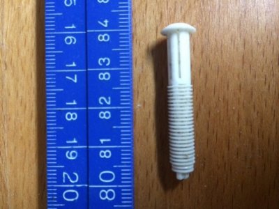

In het verleden heb ik trespa platen vastgezet met een soort kunststof pluggen die zichzelf vastklemmen:
Weet niet of die nog te krijgen zijn
