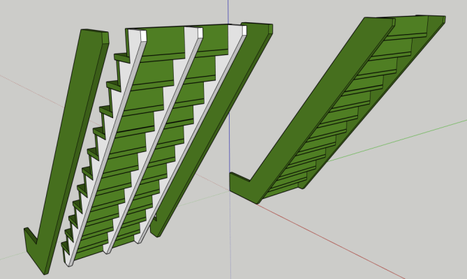

beste forum,
ik ga binnenkort voor de eerste keer zelf een houten trap bouwen voor een woning. Ik heb inmiddels al veel video's bekeken hoe dat te doen en waar je op moet letten. Het valt me op dat er op twee verschillende manieren wordt gebouwd. Ik vraag me af wat voor mij de beste constructie zou zijn.
In variant 1 worden voor de tredes en de stootborden gleuven gefreesd in de wangen (de stootborden aan de zijkant) en is de wang dus gelijkertijd ook de trapboom van de trap, zie in mijn tekening de rechter rap.
In de andere variant wordt er een aantal trapbomen gezaagd, worden de tredes en de stootborden hierop bevestigd en worden er aan de zijkanten wangen gemonteerd, zie in mijn tekening de rechter trap.
Variant 1 lijkt eenvoudiger te maken, maar kost meer materiaal. dan variant 2.
Zijn er andere overwegingen om voor een van beide constructies te kiezen?

Ik heb een invalzaag (Festool 55), een afkortzaag en een zaagtafel (Festool cs50).
Als ik voor variant 2 moet gaan, wil ik een goede frees aanschaffen

hangt er, zoals reeds aangestipt, van af hoe je uitgerust bent + welke ervaring je hebt + . . . nog veel andere facetten
jouw rechtse variant is kwa materiaal de zuinigste
de linkse is de meest esthetische + vraagt het meeste werk, en ook materiaal
alhoewel het verschil aanvechtbaar is, omdat je bij de rechtse de wangen verzwakt, waardoor je breder moet gaan
variant 3: eenvoudigweg rechte wangen nemen + daar tredegewijs 3-hoeken en wangen op plaatsen
belangrijke vraag: blijven de wangen zichtbaar + hoe esthetisch wil je gaan ?
