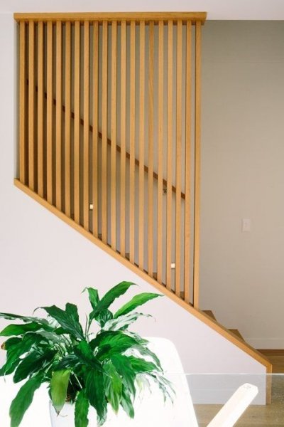

Dag allen,
Ik zou graag een soort van wand maken met planken zoals in onderstaande foto.
Nu vroeg ik me af welke soort van hout hier best voor gebruikt kan worden? Ik maak me ook zorgen dat de planken na een tijd krom zullen trekken? Hangt dit vooral af van het type hout, of de eventuele afwerkingsproducten op het hout.
Ik dacht in de horizontale en schuine plank de juiste openingen in te frezen, zodat de verticale planken er dan langs voor ingeschoven kunnen worden. (en verlijmd).
Aangezien ik nog geen ervaring heb met houtbewerking, zou dit een leuk DIY kunnen worden, of raden jullie toch eerder een schrijnwerker aan? (Heb net een huis gerenoveerd, dus zou mezelf wel handig noemen.)
Mvg,
Simon

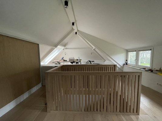

Er zijn niet zo veel details. Onder zijn de latten 30x45mm van goed droog eiken en ze zijn circa 2500mm lang. Het is een frame waar een boven en onder ligger in zit. In elke lat zit een domino die de lat met de boven en onder ligger verbindt. Op de verdieping staat een traphek van latten van volgens mij 22 x 44 ook met een oven en onder ligger van gelijke maat.
dat hek staat aan 1 Kant los en dan sprong hij door spanningen een beetje weg, heb daar toen nog een deklay play op gemonteerd en sindsdien is het geheel erg stijf en heel stabiel. En strak design.

je hebt ook het schuine type gemaakt ?
dit + de rechthoekige balustrade heb je volledig gemonteerd alvorens het te plaatsen ?
Bekijk bijlage 103604
Nee mijn versie is niet schuin maar als ik wel een schuine had gemaakt zou ik die ook eerst gemonteerd hebben als gehaal en dan erin geschoven. Als de hoek niet handig is zou ik dan mogelijk wel de onderste verbinding geschroefd hebben of gespijkerd uit gemak.
