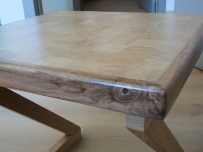

Mijn projecten van januari - juni, met uitzondering van de kinderkamer die ik al eens eerder gepost had.
Traptreden: Telkens 2 of meer stukken aaneen gelijmd. dikte 4cm, breedte 90cm
Koffietafeltje: overschotten van de traptreden in gelijke blokjes gezaagd. Omrand met notelaar (eeuwenoud, enkele jaren geleden met stormwind omgevallen). Z gemaakt uit lengte-overschotten van de traptreden. Met domino's in elkaar gezet. Geen idee van de stevigheid, maar zoveel moet het niet kunnen dragen. Met vijsjes vastgezet.
Kinderstoeltje: algemeen project uit de avondschool, klassiek modelletje, maar staat goed bij het tafeltje

Ik vind het erg mooi, vooral het tafeltje!
Maar ook de trap mag er zijn, zo heb je toch relatief simpel iets erg moois en unieks!

Echt een leuk blad op dat tafeltje! Met wat heb je het noten afgewerkt dat het zo licht gebleven is?

Die Z vorm is vrij bekend > gerrit rietveld dacht ik. naar aanleiding daarvan heb ik eens een kast en 2 speaker stands gemaakt in Z vorm, kan best wat hebben als je het goed verbind met elkaar en zo lang het zwaartepunt maar laag en in het midden blijft.

Dezelfde watergedragen 1-component vernis (parketlak) als de trap: Bona Novia. Geen idee of het nu de matte of de zijdeglans was. Ik gok zijdeglans.
