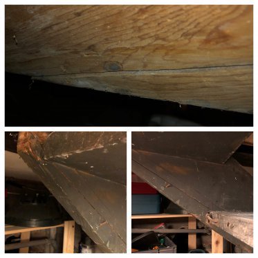

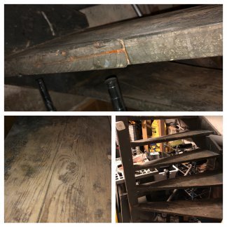

Beste Woodworkers,
Graag jullie hulp:

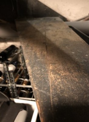

Deze trap in de kelder van een 90 jaar oud huis, begint langzaamaan te begeven. Tenminste, de treden zakken door.
Vele treden zijn aan het splijten, in het midden of op 1/3. Je voelt ze ook al wel wat doorbuigen. Idealiter ga ik die trap t.z.t. vervangen.
Maar zou het voor nu even te doen zijn, om onderaan elke trede een extra plank te verlijmen, met bruislijm, ofzo?
Zoja, welk hout het beste te gebruiken? Ik heb nog wat vurenhout staan, en volgens mij ook grenen. Kan ik daar wat mee, om een jaartje of 2 te overbruggen?

Je zou verticale stootborden vast kunnen schroeven tegen de achterkant van de tree en wel zo dat de bovenkant van het stootbord de hogere tree ondersteund.

Lijm heeft losgelaten als ik naar het draadverloop van het hout kijk.
Opnieuw lijmen zonder de oude lijm te verwijderen valt meestal tegen, dan zou je de trap uit elkaar moeten halen.
Voor de korte termijn zou je een strook multiplex onder de naad kunnen lijmen en schroeven.

Dank voor het meedenken.
Ik zou (als leek) juist denken dat schroeven afbreuk doen aan de stevigheid van de plank, daarom dacht ik alleen maar lijmen? Korte schroeven moeten geen probleem zijn dus?
Oh, en begrijp dus nu dat het geen ontstane barsten zijn, maar elke trede dus uit meerdere aan elkaar gelijmde stukken bestaat? Weer wat geleerd!
Zo zou ik het ook doen maar dan zowel de hogere als lagere tree ondersteunen.
Ofwel in het midden onder de tree, dan verdeel je ook de krachten.
Voor snel snel kan je wel horizontaal eronder verlijmen maar zeker vastschroeven want je krijgt grote laterale krachten tijdens het doorbuigen. Als je voorboort wordt het hout niet veel zwakker.

Ik zou als het hout niet aangetast is door zaken als worm of zwam, wat zo te zien niet het geval is, onder elke trede een mooi stuk van je vuren en grenen lijmen/schroeven en de zijkanten van een steun voorzien waar de planken ook nog op rusten.
Het ligt voor de hand dat het nieuwe hout uiteraard een minimum dikte moet hebben, maar gezond verstand zal zijn werk wel doen.
Als je het meteen netjes afwerkt zie ik niet in waarom de trap niet nog eens negentig jaar mee kan. Scheelt je voor in de toekomst alvast een hoop werk.
