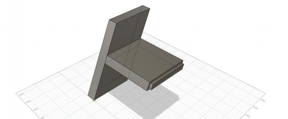

Hi,
Ik moet een open steektrap maken naar een mezzanine en
heb mijn bedenking over het monteren van de traptreden.
Als ik de infrezing in de trapboom identiek neem als mijn traptrede dan heb ik
de kans dat dit niet mooi zal aansluiten door freesradius in hoek dat niet mooi gelijk is enzo...
Nu ik zat te denken om mijn infrezing in totaal 3 a 5mm kleiner te nemen en dan de traptrede
ook idem. Zodoende dat de infrezing dus volledig ingedekt is en niet zo nauwkeurig moet zijn.
Heb het snel even getekend om het iets te verduidelijken :) .
Wordt dit op deze manier gedaan? Of zijn er andere oplossingen?
Thx

Op de manier zoals je voorstelt kan het zeker maar is dubbel werk.
Je kunt er ook voor kiezen de radius van de infrezing recht uit te steken of een radius aan de treden frezen welke gelijk is aan de freesradius.

voor mij is dit een nog onbekende maar wel originele manier om de treden in de wangen te zetten
meestal maakt men de nesten even groot als de (doorsnede van) de wangen
het gebeurt wel dat men de neus van de treden korter dan de treden maakt, zodat die net tussen de wangen past
bij dit ontwerp krijg je kieren wanneer de treden krimpen
maar als 1 van de wangen niet aan een muur vast zit, zou de wang mee op kunnen schuiven

@ Ruben. Ik zou inderdaad dezelfde radius aan mijn traptreden kunnen geven.
Maar wat met krimp?
Ik ben vrij nieuw en vooral leergierig hoe ik tot maximum resultaat kom en de klant
ook iets aflever dat op lange termijn mooi blijft :) .

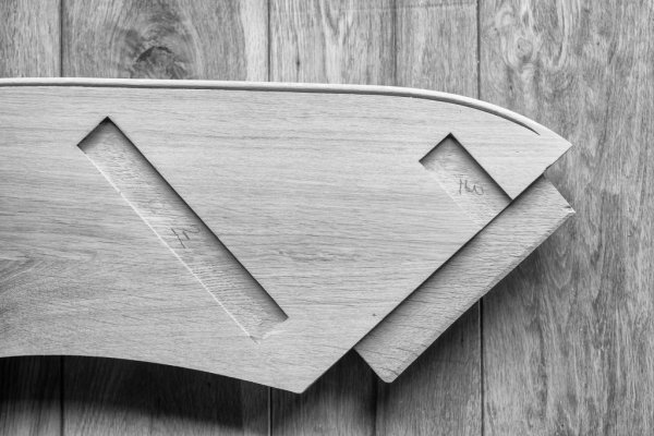

Begrijp niet zogoed wat je bedoelt met weggestoken in de hoek?
Heb je de rechte hoeken bij je infrezing gewoon met beitel gedaan?
