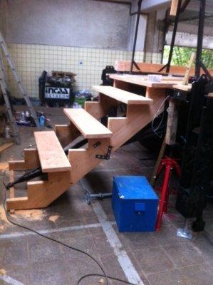

Vanochtend weer verder gewerkt. Inmiddels zit de helft van de treden vast. Het gaat de goede kant op..
Voor de duidelijkheid. de trap heeft een knikconstructie, zodat hij opgetakeld kan worden.

muscletier
12 feb 2013
Volgens mij heb je de hartkant onder? Dan blijft water makkelijker op de treden liggen en komt er theoretisch een grotere belasting op je houten blokjes. Verder een mooie trap.

Niet om lullig te doen, maar wie heeft die knikconstructie goedgekeurd? De bouten waarmee het scharnier vastzit komt een behoorlijke hefboomwerking op te staan als de trap belast wordt. Ze zitten behoorlijk aan de rand met het risico dat de trapboom splijt. Ik zou de bladen van het scharnier langer maken zodat ze over de hele hoogte van de balk/trapboom beslaan. Of een scharnier aan de onderkantbevestigen met langere bladen.

Een langer scharnier aan de onderkant was mijn eerste idee ook, maar dat bleek toch lastig realiseerbaar. In de handel kon ik niks vinden en ik heb toen wat zitten experimenteren met duimgeheng (ik had er een plaat aan gelast). Maar dat bleek voor de klapconstructie niet goed te werken. Daarop is dit idee ontstaan. De krachten worden goed verdeeld over beide delen, en vergis je niet, wat op de foto behoorlijk aan de rand lijkt is toch nog een behoorlijk stuk. De strippen zijn 30 cm lang. Ze zijn ingehakt en zitten aan beide kanten van de trapboom.
Het idee is akkoord bevonden. De trap is inmiddels gereed. Maar ik kan er natuurlijk gemakkelijk langere strippen op zetten.
Het is wel grappig. De constructeur voor dit project is (terecht) erg voorzichtig. Daarmee is de totale constructie inmiddels zo sterk, overbemeten en zwaar geworden dat er naar mijn idee een olifanten show op het podium gehouden kan worden :).
