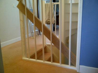

Na tien jaar werd het tijd om het trap en hekjes te schilderen.

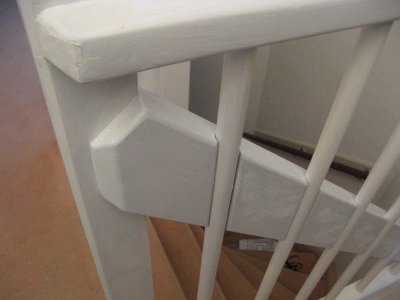

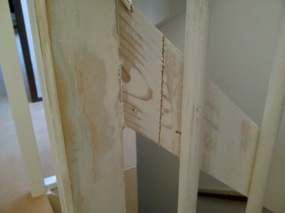

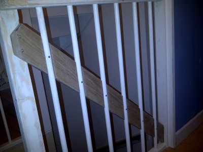

Maar bij het traphek was tijdens de bouw, 30 jaar geleden, een plank tegen de spijltjes getimmerd om de trapleuning aan vast te schroeven.
Dit vond ik 10 jaar geleden al niks, en nu heb ik het plankje vervangen voor een iets nettere plank.
Oude situatie. Lelijke aansluiting tussen de staander en plank. En langs de spijltjes zie je de spijkers zitten.

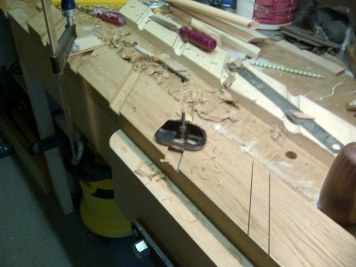

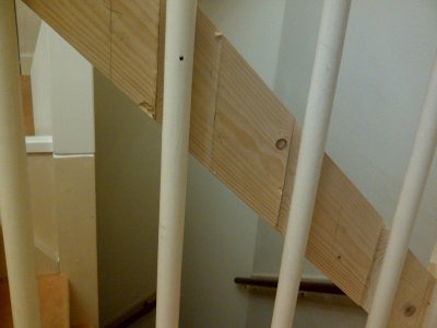

Ik heb er eerst een van vuren gemaakt, maar dat is niet goed gelukt. Het zachte hout is te zacht en de nerven zijn te hard. Daardoor veel uitbrekers.

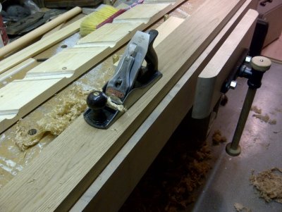

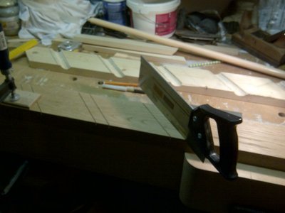

Een stuk eiken gekocht, op maat gezaagd en glad geschaafd.

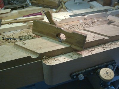

Sleuven gemaakt en met een tot holschaaf omgebouwde houten sponningschaaf de holle uitsparingen geschaafd.

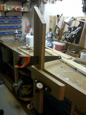

Even passen.

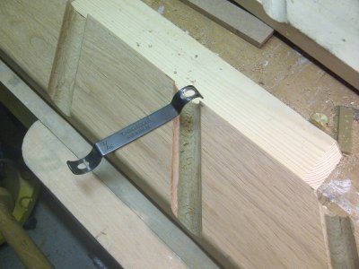

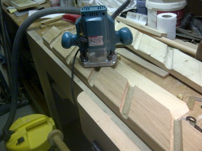

De randen rond gemaakt met de frees.
Waar ik met de frees niet bij kon, heb ik met de afronders van Veritas gedaan. Maar na 4 sleuven was die bot en heb ik de laatste twee met een zakschaafje van Kunz rond geschaafd.

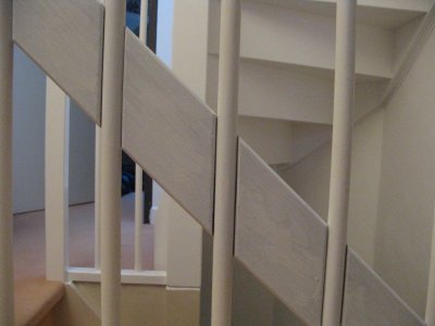

Vast geschroefd. De gaatjes dicht geplamuurd en in de grondverf.
Nu nog netjes aflakken.
Groeten, Raymond

Mooi pas gemaakt
Persoonlijk had ik de ronde staven vervange voor vierkante - dan ziet het er wat moderner uit
