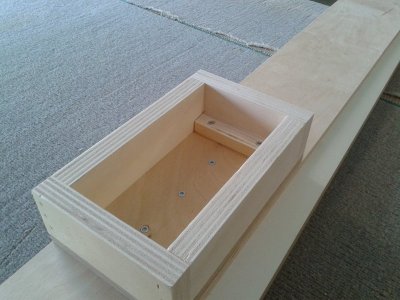

De vraag werd mij toegespeeld of ik nieuwe bankpoten wilde maken zodat de bank hoger zou komen te staan. Model moest eigenlijk hetzelfde blijven. Ze zijn trapezium vormig. 80 in het vierkant boven aan, 60 in het vierkant onderaan en 165mm hoog. De nieuwe poot heb ik bovenin 90 gemaakt, onderin 60. Dus eerst hout bestellen via Masave. Geleverd en de dag erop meteen aan de slag.

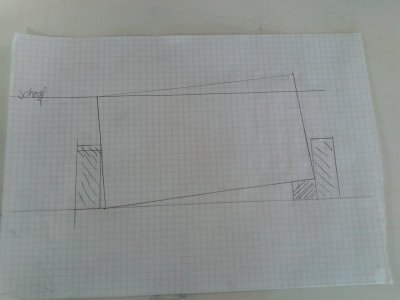

Het begint met een uitslag (1:1). Hieruit blijkt dat er een latje onder komt van 15mm hoog en een afschuining van zo een 6 graad

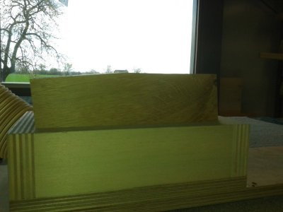

Vanuit hier maten meten om het bakje te maken. Het latje erin geschroefd om hem schuin te leggen. Deze wordt op een plank geschroefd.

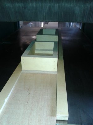

Dan wordt er op de tafel van de vandiktebank twee geleiders geplaatst met dubbelzijdige spiegeltape. 2 bakjes achter elkaar, tsjukketsjukke tjuk tjoek!
En schaven handelll. Voor de zekerheid heb ik in de kop van het hout een schroef gezet om de boel te fixeren.

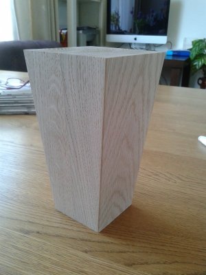

Twee zijden geschaafd, het begint ergens op te lijken.

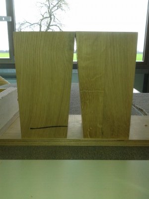

Eens dit gebeurd is, is het noodzakelijk de mal aan te passen. Omdat er nu een verjongde zijde aan zit kiept hij te ver de mal in waardoor je niet fatsoenlijk kan schaven. Dus een nieuw ophoog latje erin. Je zou denken dat deze 30mm hoog wordt. Niets is minder waar. Ik heb een poot gewoon op de uitslag gelegd en hier een lijn getekend hoe hij moest komen. Dit wordt de nieuwe hoogte. (zo uit mijn hoofd) 23mm hoog en een hoek van 9.5 graden. Hierna worden de stappen herhaald en is hij af.

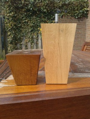

Schuren en afwerken (2 lagen osmo olie). De kleur mocht blank eiken blijven. Ze vonden dat dit beter bij de bank paste.

oud vs nieuw
