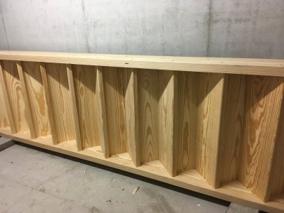

Ik ben een nieuwe trap aan het maken, nu twijfel ik met welke lijm ik deze ga verlijmen.BELANGRIJK:deze trap komt in een kelder te staan, in een niet verwarmde ruimte. PU-lijm geeft het beste resultaat maar ik ben bang van de lijmsporen op mijn onbehandelde trap. Of zouden jullie alles met schilderstape afplakken voor de verlijming? titebond 2 of 3 kan ook een optie zijn, hoewel dit duur uitvalt en dit misschien ook plekken geeft? gewone houtlijm is vrees ik niet vochtbestendig genoeg. Misschien is er nog een alternatief? Iemand tips? Ik zoek ook nog tips voor de behandeling (denk dat het Hesse 'pura natura', met verharder, zal worden, maar ook hier is er twijfel... :confused:)
De gebruikte houtsoort is yellow pine
NB Op de foto met de test of alles past zijn de optreden nog niet geplaatst

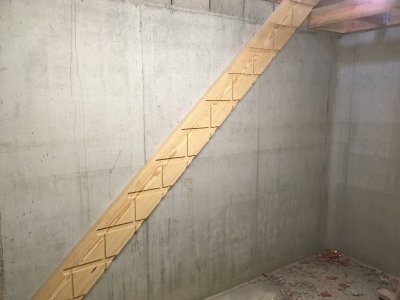

Mooie trap.
Treden en stootborden worden niet verlijmt in de wangen. Deze bevestig je met nagels. In de muurwang kan je ook schroeven.

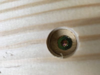

hallo, bedankt voor alle tips. Heb dus geen lijm gebruikt, dit zou te maken hebben met zwakke verlijmmogelijkheden van kops hout (?). ik heb alles voorgeboord en geschroefd. De kant van de niet-zichtbare wang gewoon effen met de wang geschroefd. De geziene kant heb ik met verzinkboor iets dieper geboord, en met proppenboor uit zelfde hout proppen gemaakt die in de booropeningen komen. Proppen moeten er wel nog in verlijmd worden. Zie foto's hieronder

Dat ziet er goed uit.

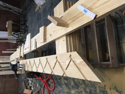

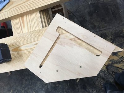

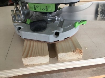

Heb je ook foto's van de manier waarop je de wangen hebt gefreesd?
Gebruik je daar een mal en bovenfrees voor?

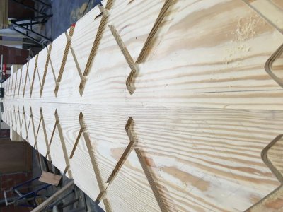

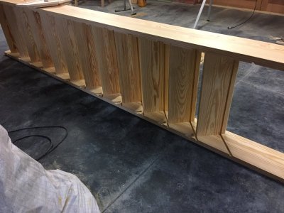

Het doorfrezen van de inkassingen is best slim. Daardoor is het plaatsen van treden en met name stootborden veel makkelijker. Kan uiteraard alleen als de onderkant niet in het zicht is.
Heb je de stootborden afgerond?

Mooie trap! Ben ook wel benieuwd naar het bouwproces, heb je een freesmal gebruikt? En wat voor hout is het? Vind het er mooi uit zien :)

de mal heb ik telkens vastgeschroefd op de niet-geziene delen van de trap, dit gaat sneller dan met lijmklemmen, en je lijmklemmen zitten ook niet steeds in de weg voor de bovenfrees
de optreden heb ik niet bol gemaakt, trap is maar 80 breed en optrede zit goed achteraan geschroefd tegen de treden. ik kan eventueel in het midden nog blokjes schroeven mocht de trap toch beginnen kraken

Hoe zorg je er trouwens voor dat je mal telkens op de goede plek zit?
tsala
24 aug 2011
38
aan de onderkant van de mal zit een houten lat die meeschuift met de trapboom, dus die lengte is altijd dezelfde (je ziet de twee schroeven zitten onderaan de mal op de foto hierboven). Daarnaast heb ik een blokje gezaagd van exact 15,3mm, en dat aan de binnenhoek (waar de onderkant van de aantrede tegen de bovenkant van de optrede komt). Die lijn kwam telkens overeen met de bovenkant van de nieuw te frezen trede. Je kan dan extra controleren met de trapneuzen, waarvan de bovenkant ook op exact dezelfde lengte moet zitten. Voor de tweede boom kopieer je dan gewoon een vast punt naar de eerst ingefreesde, zodat je trap mooi parallel loopt. Als het goed is bekom je zoiets:
