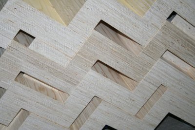

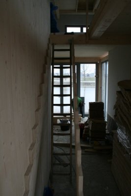

Voor het huis dat ik aan het bouwen ben heb ik samen met een timmerman een rechte trap van Kerto gemaakt.
( kerto is een soort dikke multiplex )
Hier een aantal foto's

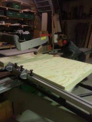

Plaaten op zaag tafel

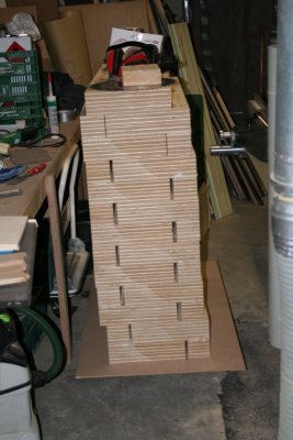

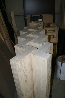

Op en aantrede aan mekaar gelijmd en gestapeld
4 tredes aan mekaar
hier nog foto van 4 trede segmenten gestapeld
Bomen geplaatst

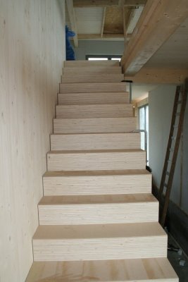

trap geplaatst
Trap is nu ingepakt en moet straks nog afgewerkt worden.

Oe mooie trap, waar ga je hem mee afwerken, iets van lak, zodat het hout zichtbaar blijft?
caso
1 dec 2012
473
Moergestel
Mooi dat de stootborden kops hout is !
Ik neem inderdaad aan dat als je de trap zo opbouwd de afwerking transparant zal zijn.

Sorry voor de wat late reactie op jullie vragen.
Hoe ik hem ga afwerken weet ik nog niet diverse opties
-Olien
-lakken
Dus mogelijke voorstellen zijn welkom.
Maten kerto, zijn er in diverse, weet van balken 20 tot 30 cm dik.
voor mijn trap waren de platen 43 mm dik, dus 2 platen 8.6 cm levert een optrede op van 17,2 een luie trap dus
de de geleverde platen was iets van 1,5m bij 6m, maar wat ik begreep van de aannemer kan ook groter.
De boom is ook van kerto maar dan enkel ( dus 43 mm dik)

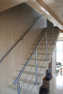

De reling zal gemaakt worden van roest vrijstale staanders met glas er tussen.
Wat ik hoorde van de aannemer is dat de leverancier geintreseerd is om foto's te komen maken van de trap en de wand
( weet niet of ik het mag melden maar de leverancier van het hout is metsawood )

HOI COONMAN. Man wat een mooie trap zeker als deze dadelijk helemaal klaar is. Ik heb nog een vraag en dat is: zijn de treden alleen maar verlijmd zonder te schroeven? en hoe zijn de traptreden op de boom bevestigd?

Hier wat antwoorden op de bovengestelde vragen
De tredes zijn opgebouwd uit twee lagen kerto die verlijmd zijn, de optrede is tevens twee lagen kerto. we hebben platen verlijmd en toen gezaagd.
De Boom tegen de kernwand is geschroefd in de kern
Bij het assembleren zijn de stukken van vier treden verlijmd, aan de buitenkant is het geklemd, en tegen de kern aan is het geschroeft.
Vervolgens zijn op een aantal plaatsen de tredes vanuit de binnenkant van de kern geschroefd ( schroeven van 30 cm) en hiermee is de trap tegen de kern aangetrokken.
Aan de binnenkant van de bomen zijn de tredes nog op een aantal plaatsen aan de boom bevestigd met hoekijzers.
De buitenste boom die nu nogal lomp lijkt is straks de aanslag voor kastdeurtjes van de kasten die onder de trap gemaakt worden.
Wat betreft de schuinte van de optrede dit hadden we kunnen kunnen zagen maar de rechte hoeken spraken mij meer aan dit is dus een ontwerp beslissing.

wat een mooie trap!
het geeft een mooie eigenlijk beetje industriele uitstraling. Als daar later nog glas langs staat geeft het helemaal een mooi effect.
succes met de afwerking, persoonlijk zou ik eerder voor een lak gaan dan voor een olie..

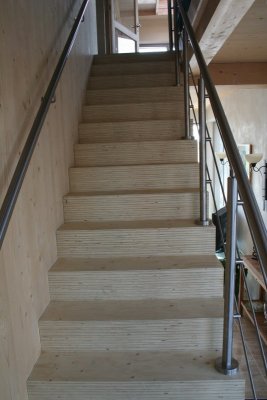

Trap is klaar inclusief de roestvrijstalen leuningen. ( ps, die hadden er 5 weken geleden op moeten zitten voordat mijn vrouw naar beneden viel waren haar ribben niet gebroken en gekneusd.
en nog een
de trap is afgewerkt met glitsa anti slip
