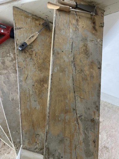

Toch maar een verfbrander besteld en dat gaat eigenlijk best goed. Onderstaand het resultaat van een half uurtje werk. Die dunne grijze laag krijg ik wat minder makkelijk af. Zou dit lijm zijn of toch verf? In het laatste geval zou ik in dit stadium wellicht al kunnen schuren met een goede excenter (rotex) ??
Treden zijn overigens wel in slechte staat, wordt flink plamuren straks.

Als je het weer gaat gronden zou ik er niet wakker van liggen als er het een en ander achterblijft. Wel goed stofvrijmaken en reinigen voor je aan de gang gaat met verf.
Bekijk bijlage 121720
Ook als de treden in slechte staat zijn, hoef je ze niet helemaal weer fris te krijgen. Kieren / scheuren in het hout moet je misschien maar open laten omdat daar kennelijk de spanning eruit moest.
Je kunt ook laten zien dat het een oude trap is en het zo laten.
Ik heb de trap naar zolder ook kaal gemaakt, maar bewust niet meer helemaal proberen op te knappen omdat je dat meer zou zien dan de beschadigingen die bij de leeftijd (bouwjaar 1972) en het gebruik horen (derde gezin sinds die tijd, derde bewoner:))
Dat is wel een goed punt. Gezien de factor tijd en bouwjaar woning (jaren 30) zijn de kieren wel te rechtvaardigen 😎
De traptreden gaan we waarschijnlijk vernissen, zal dan wel helemaal kaal geschuurd moeten worden.
Jaren 30? De meeste trappen uit die tijd zijn van vuren (wel beter dan hedendaags bouwmarkt vuren!) en hebben over de tijd mooie patina opbeouwd. Als je dat probeert te herstellen bestaat de trap uit meer plamuur dan hout.
Ik zou alleen de ergste plekken opknappen, zoals grote kieren waar je sokken in kunnen blijven hangen. Verse goed glad schuren (neem de tijd daarvoor!), ondergrond goed voorbereiden en dan netjes lakken.
Tip als je je zorgen maakt om de verfbrander binnenshuis te gebruiken: zet een emmer water in de buurt, gewoon voor de zekerheid.
Plantenspuit is veel effectiever als je er maar bij blijft. Ben je te laat een hele grote emmer of een ibc container maar die is weer iets lastiger om te kiepen ;)
