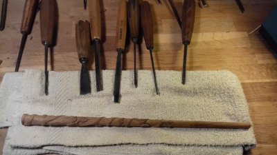

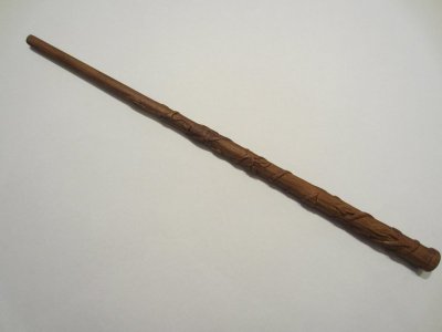

Dochterlief, trouwe fan van Harry Potter, vroeg me of ik voor haar de toverstaf van Hermelien kon maken. "Maar als het te moeilijk is mag je ook een plastieken kopen!" Na wat opzoekwerk op internet bleek inderdaad dat het niet zo eenvoudig was. Enfin, dit heb ik er van gemaakt. Gebruikte houtsoort is goudenregen en het geheel is afgewerkt met olie. Lengte is 370 mm.

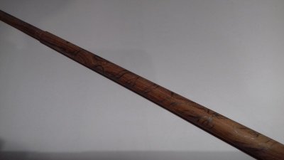

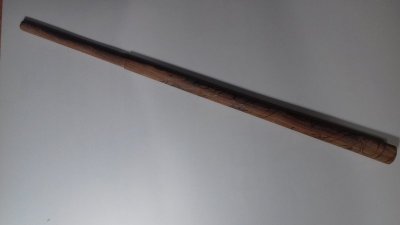

Draaiwerk heb ik geen foto's van maar dat was op zich niet zo moeilijk. Hier zie je het resultaat van het draaien en het optekenen van het snijwerk.

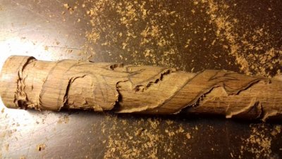

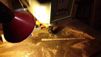

Uitfrezen van het snijwerk met een stationaire bovenfrees en een freesje van 4 mm. Er lag een latje met een bepaalde dikte onder het dunste gedeelte van de stok om het hoogteverschil te compenseren. Het moeilijkste hier is dat je niet alleen in alle richtingen moet opschuiven maar tegelijk ook nog moet draaien met de stok. Doordat het een kleine frees is heb je op zich weinig weerstand maar een vaste hand is toch een must!

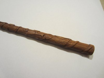

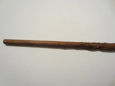

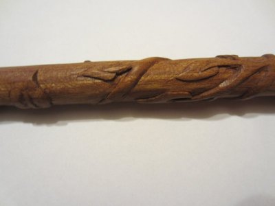

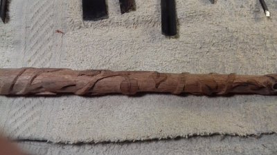

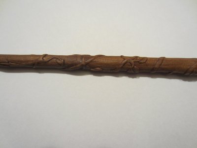

En hierna het snijwerk en het eindresultaat. Niet eenvoudig om te snijden op een rond oppervlak.
De dochter is er superblij mee!! (En ik ook! :) )

Wow, mooi gemaakt. Ik wil wel geloven dat dochter en jijzelf er blij mee zijn. En 100 keer beter dan een plastic versie!
Werkt ie ook echt? ;)

Mooi stafje. Zal je dochter blij mee zijn. Heb je overwogen om ook het witte spint hout te gebruiken door het hout schuin op de draaibank in te spannen?
jokke
10 jul 2009
477
22
Niet echt... De echte originele staf is in druivenhout (met eenhoornhaar..., ik heb hier alleen een "geenhoorn" :p) Er komt ook geen spint in voor. Verder leek het me het beste om de draad zo recht mogelijk te houden om kromtrekken te vermijden. Al is goudenregen best stabiel natuurlijk.
