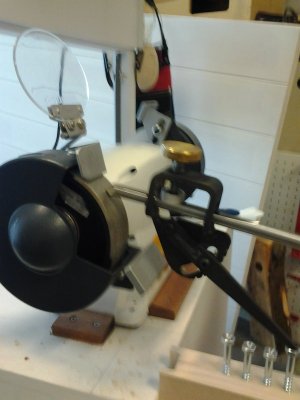

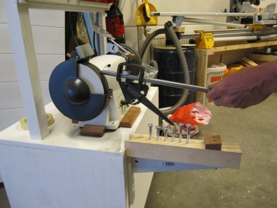

verder is het jigs maken of kopen, voor mij was de oneway vari grind een no-brainer met 50 piek.
jigs moeten heel constant en precies slijpen en dat doet ie goed.
polijsten kan al met een mdf schijf even wat wd40 er op en dan polijst middel twv zon 5-10 euro
bij voorkeur ook polijsten met de jig met bijna de zelfde instellingen alleen dan andersom draaiend wiel
scheer scherp is peanuts! en 700 euro eeen verspilling!
diamant wiel van hbm met oneway jig:
machine een halve slag gedraaid
nu staat het mdf wiel links ipv diamant
( zit wel de schakelaar aan de achterkant )
beitel een halve milimeter naar achteren in de jig
om te concentreren op het voorste vlak van de snede
hoop dat je hier wat aan hebt om je eigen idee te smeden
de standtijd van een beitel is hoger met betere merken
maar het hele scherpe blijft maar 2 of 3 halen goed,
dit is ideaal voor een perfecte afwerking zelfs tegen de draad in!
